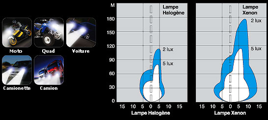

Comparatif ampoule Halogène - Xénon (Lux = puissance d'éclairage, intensité)
