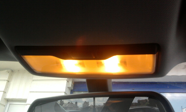

Bonjour à tous !
En cherchant un peu sur le net je suis tombé sur une annonce de plafonniers avant et arrière pour BMW e46 compact en version M.
La version normale des plafonniers sur ma e46 compact est :
- pour l'avant 2 petites leds oranges pour éclairer le levier de vitesse la nuit et une seule "fenêtre" d’éclairage avec 2 navettes à l'intérieur pour éclairer l'avant de la voiture.
- pour l'arrière une seule "fenêtre" d'éclairage aussi pour éclairer la partie arrière de la voiture mais sans leds
pour faire plus simple voila ce que j'ai devant (l'arrière est plus ou moins pareil mais sans la bordure noire)
Et voilà ce que je voudrais mettre à la place
http://www.leboncoin.fr/equipement_auto/280612032.htm?ca=22_s
Est ce que ces plafonniers sont montables sur ma compact sans aucune modification ? Et est ce que les liseuses (coté droit et gauche) fonctionneront ?
Merci d'avance pour vos réponses !

c fait moi je l'ai acheté. *009
évidemment les plafonniers se montent sans soucis.
mais les liseuses avant ne fonctionnent pas. *63*
et celui de derrière, les liseuses ne fonctionnent que quand le plafonnier est allumé. (porte ouverte)
voici le schéma du plafonnier berline, qui correspondrait au nouveau plafonnier avant.
Et des fiches av et ar présentes sur ma voiture (sans le numéro entouré).
effectivement il manque une alimentation fil 1 à l'avant et fil 2 à l'arrière.
mais je doute que mettre le 12v direct sur ces fils soit bien bon!
quelqu'un pour me donner une piste? 46*

je pense avoir trouver une solution,
mais les liseuses ne fonctionneraient que quand on met les phares,
ce qui n'est pas génant en soi.
