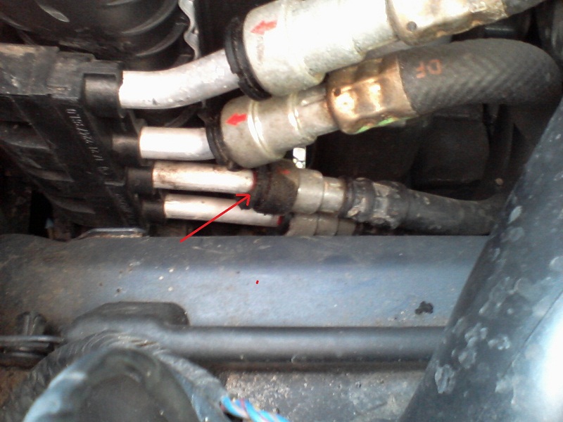

Salut a tous, voila l'année dernière, j'ai fait recharger 2 fois la clim et la, de nouveau vide. Donc surement une fuite mais pour la trouver, pas facile. Quelqu’un a il une astuce pour la trouver?
J'ai regarder dans le compartiment moteur, et je vois 4 durites alu qui vont vers le radiateur (voir photo). Une d'elle est très grasse au raccord. Ces durites servent elles pour la clim? La fuite peut elle provenir de la?
Merci pour votre aide.

Salut Michel067.
Je pense que le mieux serait de rechercher la fuite avec un produit fluo.
Norauto,feu vert ou un autre qui s'occupe des clim peut faire cette recherche de fuite.
