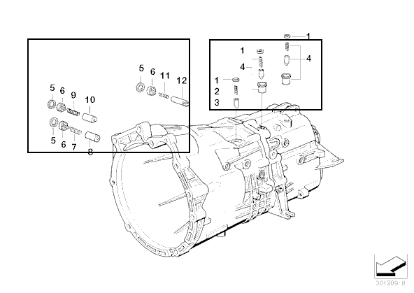

Et bien déjà, il y a ça à faire:
http://forum.darkgyver.fr/t4238-e46-m57 ... e-tutoriel
Pièces 12, 14, 16 après avoir tombé la boîte.
http://img205.imageshack.us/img205/9052/boite320d.jpg
http://i63.servimg.com/u/f63/12/33/02/38/182_bo10.png
Pour le passage de vitesse dur, il faut changer les pièces 25,..26,...28 .
Pour toutes ces pièces il existe apparemment des kit de réfections mais je ne sais pas si on peut les obtenir en concession...
Et j'aimerais savoir si le changement de mon liquide frein a pu occasionner un souci pour mon passage de vitesse car j'ai remarqué que c'était plus dur à partir de ce moment
et que aussi fou que ça paraisse il paraît qu'il y a un lien...

Je suis tout à fait d'accord avec toi en ce qui concerne de devoir tomber la boîte pour changer trois pauv' pièces, je vais essayer de me trouver un garagiste sympa car je ne peux pas le faire moi même ( pas de fosse, pas d'endroit où démonter la voiture, outillage limité,...) et je pense aussi faire l'embrayage et le flector en même temps en espérant qu'il n'y ai rien d'autre à faire dans ce coin là, j'ai 186000 kms.
Pour les pièces, je n'ai pas encore demandé mais comme c'est une panne récurrente, ils ont apparemment chez BMW, des kits complets pour remplacement et j'aimerais savoir si c'est du réservé Atelier ou si nous pouvons les commander sans problèmes. Ma concession est à 30km, je n'y vais pas tous les jours et je ne veux pas bouffer du GO juste pour demander ça...
