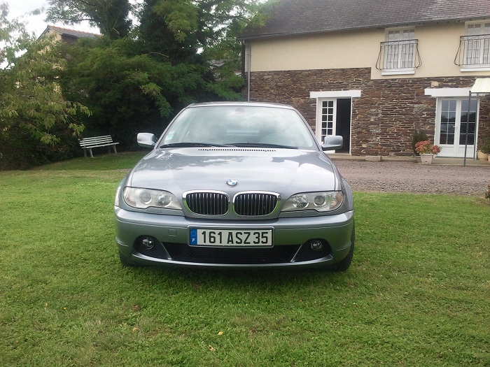

2x136 et 2x144 sa me parait gros deja que 130mm est trop grand il y a deux phares xénon diférent car le directionnel la lentille n'est pas exactement pareil que la lenticulaire voici une photo de mes phares :
2011-09-03 18.05.32222222222.jpg (194.51 Kio) Vu 272 fois

j'ai rémarqué que sur le photo la petite moustache de phare n'est pas la meme car moi c'est FACELIFT et j'ai le lave phare

pour tes phares il te faud des 4X106mm
comme ceux là en SMD : http://www.blauertacho4u.de/products/en/CCFL-LED-Angel-Eyes/SMD-LED-Angel-Eyes/BMW-3er/SMD-Standlichtringe-Angel-Eyes-fuer-BMW-E46-Coupe-Cabrio.html
ou des CCFL comme ceux là (les blanc sur les photos) : http://cgi.ebay.fr/KIT-ANGEL-EYES-FEUX- ... FR_Auto_Pièces&hash=item2c54d2a7fc
mais quoi qu'il en soit tes anneaux doivent faires un cercle complet, et ne pas avoir de plat en haut de l'anneau.
ce que je trouve bizar c'est que tu ai deux lentilles différentes....

merci donc c'est bien ce que je pensais pour les 106mm.
car sur la lentille c'est marqué 70mm sa doit etre le diametre du cercle chromé mais un ccfl de 106mm passe alors?

Pour une facelift il te faut les 4 cercles en 106mm *59/
