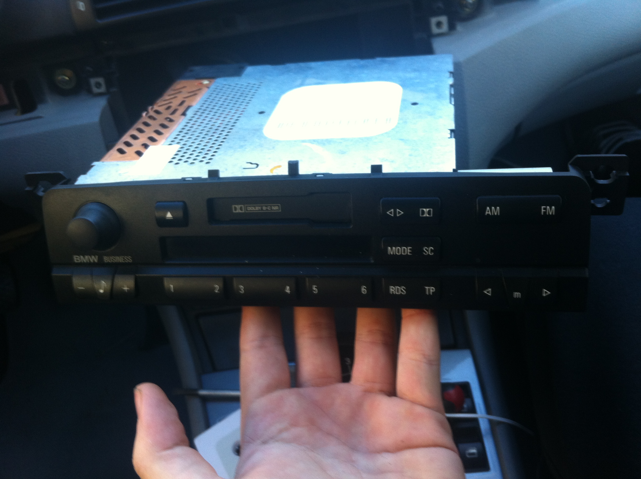

bonjour,
Quand j'ai voulu changer mon autoradio d'origine je me suis aperçu qu'il y avait un câble en plus et je ne c'est pas a quoi il sert si quelqu'un le sait et si il est important.

ensuite j'ai branché le + permanent sur le + qui s'allume a la mise du contact de façons a écouter la musique sans mettre le contact et maintenant quand j'allume le poste sans les clefs l'odb s'allume et je ne peu plus fermer les portes avec la clef. c'est normal ou pas ?

jai mis un jvc kd-r621 mais quand j'ai branché la prise pour l'alimentation bmw vers iso (acheter a norauto ) il y avais des fils qui été mal placé et que jai du modifier

ggdu13013 a écrit :bonjour,
bonjour
je ne vois pas de quel fil tu parle ??
ensuite tu as modifié le +
mais tu as branché comment le + mémooire de l'autoradio ?
mais sache que si tu branche comme ça tu sera pris sur le fusible N°7 de 5Ampères seulement
alors que le + après contact fusible N°41 lui est un 30Ampères et sert a fournir l'énergie a ton autoradio.

oui j'ai branché comme sa. bon pour le moment le fusible tien pas de souci. Et personne ne sait qu'est que ce fil bizarre quand même

ggdu13013 a écrit :oui j'ai branché comme sa. bon pour le moment le fusible tien pas de souci. Et personne ne sait qu'est que ce fil bizarre quand même![]()
si tu as la petite antenne sur le toit, comme sur mon coupé, c'est le cable du téléphone bmw

non j'ai aucune antenne je comprend pas. un précablage peu être

peut être prêt câblage téléphone ou prêt câblage sortie auxiliaire.
