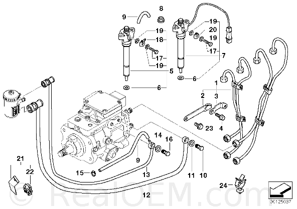

bref, tu parle certainement du capteur de position d'aiguille, c'est bian ça ?
l'injecteur (pièce numéro 7) avec un file dessus
http://www.realoem.com/bmw/showparts.do?model=AL71&mospid=47634&btnr=13_0648&hg=13&fg=15
