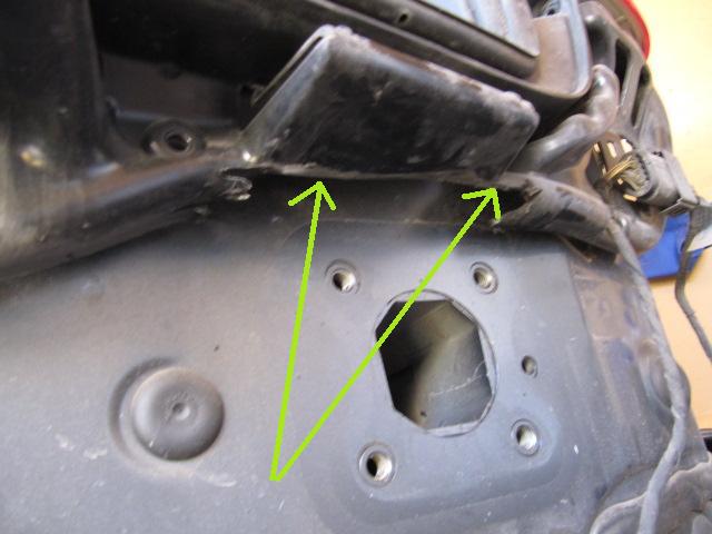

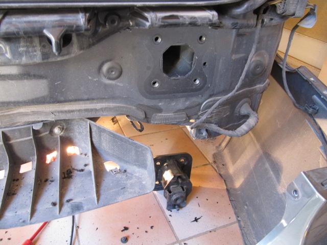

Démontage du pare-chocs arrière, facile (il y a bcp de vis)<br />Les supports pare-chocs sont démontés. (Ils seront remplacés par l'attelage)

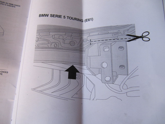

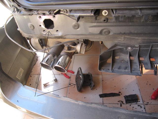

Ensuite, il faut découper un peu les plastiques pour poser l'attelage. (photo ci-dessous)<br />La découpe doit laisser la place au nouveau « tampon ».

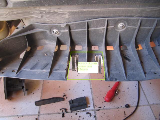

Aprés c'est la découpe de la partie basse du pare-choc plastique. (c'est la place pour le support attelage, compter deux éléments à enlever)<br />Avec une petite meuleuse, c'est assez facile.

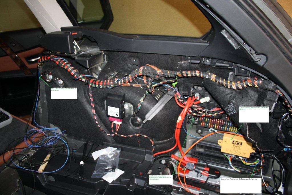

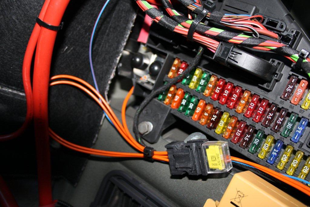

Deuxième étape le faisceau électrique:
Le plus long c'est le démontage des garniture. (le passage du faisceau dans l'habitacle est déjà prévu par BMW sur le côté droit, à coté des fusibles)
Je joins une photo avec plusieurs description.
Attention pour le raccordement électrique, pour ceux qui n'ont pas outils isolés, il est impératif de débranché la batterie. (sinon risque d'électrocution court-circuit avec batterie).
Après, prévoir un passage chez BMW pour tout réactiver.
Pendant le branchement, enlever le fusible du boitier fil orange sur la photo.
voir la suite.

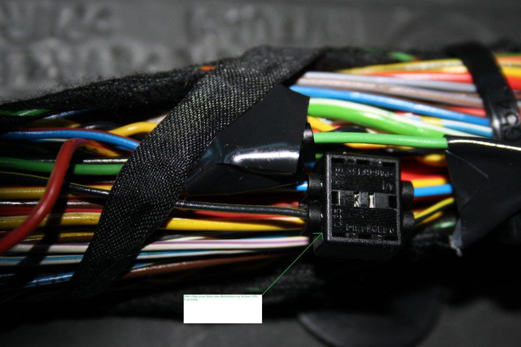

Dernière phase les branchements sur le faisceau.
Il y a deux bus CAN de la même couleur (bon à savoir j'ai un peu hésité).<br />Le branchement se fait sur le montant siège arrière droit. Il faut un peu démêler le faisceau pour trouver les bonnes couleurs de fil.
Final, vue de l'alimentation boitier fils orange.
