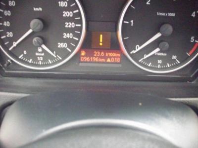

Je souhaite acquérir une 320d E90 DPF 09/2006 (sans gps) sauf que voilà il y a sur le compteur à côté du kilométrage total de la voiture un panneau triangulaire avec un point d'exclamation à l'intérieur et avec à côté affiché 018 (km je pense) de plus au dessus de cela est affiché juste un "gros" "!" .
Qu'en pensez vous messieurs (mesdames peut être!)??
Je sais que ce petit panneau avec les kilomètres a pour explication le gros "!" hors je ne sais pas ce qu'il signifie!!
je vous remercie tous par avance pour votre précieuse aide!!!
amicalement
(je vous joins une photo!)
Bonjour à tous!!!
Voilà je vous explique mon interrogation pour ceux qui veulent bien me lire!
amicalement

par contre en regardant la photo, la voiture a une consommation de 23,6 l/100 c Plutot enorme comme donnée
le panneau triangulaire avec un point d'exclamation a coté du nombre de Km signifie qu'il y a un element a changer sur le vehicule (frein, huile, etc...).
Nous avons le meme modele de vehicule mais mois grace a l'ecran gps, je peux voir exactement l'element en default...
As tu interrogé le proprio sur ce point d'exclamation ?
Concernant ta question je ne saurais te répondre

Comme dit Davyx tu dois surement faire un entretien(remplacement liquide de frein ou refroidissement)
Est ce que le "18KM "augmente ou diminue en roulant ?

Pas trouvé ce code dans cet excellent guide https://wiki.bentleypublishers.com/download/attachments/9633840/checkcontrol.pdf , donc ça t avance pas à grand chose mais si cela peut aider certains....
Ce n est pas un panneau triangulaire, mais un point d exclamation. Donc le seul qui s en rapproche est le 103 : position en neutral donc ... bof
18 c est capot avant ouvert mais ça n a pas l air d etre 018 non plus, curieux surtout qu il y a une autre icône pour cela. Oui ces 23.6 L/100 ça s affiche quant tu sollicites (un peu) trop la bête ou pas ?

23.6L/100 affiché alors que toute les aiguilles sont sur 0 donc que le véhicule est a l'arret !!!!
De ce fait, pour moi ca correspond a une conso moyenne du véhicule.
Peut etre que je dis une grosse connerie vue que j'ai la mienne depuis 2 mois...
Sur mon tdb ma conso moyenne affiché est 6.1L/100

je dirais que ça correspond aux messages d erreurs 018X qui concernent les capteurs d essence...d ou un affichage de la conso moyenne, un peu....pessimiste ? parceque sinon a moins de rouler à 250km/h de moyenne....je vois pas comment ils les a atteint

blackgib34 a écrit :... affichage de la conso moyenne, un peu....pessimiste ? parceque sinon a moins de rouler à 250km/h de moyenne....je vois pas comment ils les a atteint
23,6L c'est possible simplement en réinitialisant la conso moyenne et en faisant 100m à froid ... (après quelques kilomètres la conso moyenne se stabilise.)
