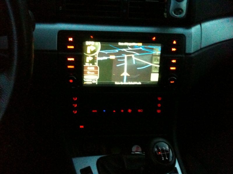

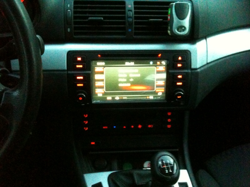

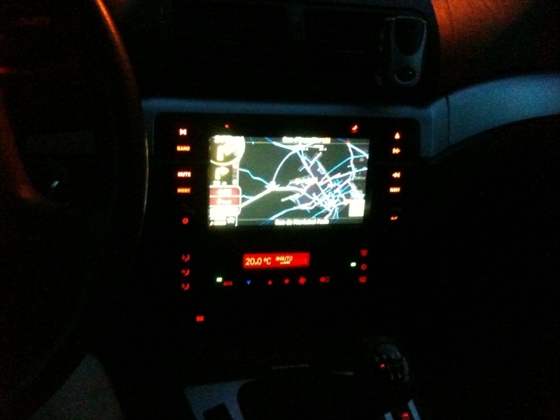

]j'en avait un peu marre de mon K7 d'origine donc me suis offert un DYNAVIN pour E46. installation super rapide et tres simple ( plug and play ) , je n'ai meme pas ete obligé de sortir les aérateurs centrales.
j'ai déplacé la clim a la place du vide poche mais par la suite j'acheterai le "kit" pour que ça fasse plus propre .
concernant le poste j'ai testé la radio , le CD et le GPS pour le moment et c'est ok .
je n'ai pas encore testé le DVD et la TV parce que j'ai un message d'erreur ( comme quoi c'est pour ma securité de ne pas regarder la tv pendant que je roule ...) mais en fait il suffit de brancher le fil parking sur une masse du vehicule pour que ça fonctionne . j'ai trouvé ça hier soir sur le net , j'essaie encore de faire la modif aujourd'hui ou demain .
pas testé non plus le bluetooth avec mon iphone , je verrai ça + tard

desolé pour la qualité des photos mais je les ai faites avec mon iphone
