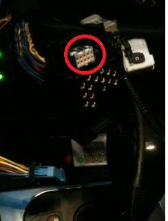

j'ai bien trouvé l'alimentation mais impossible de connecter les enceintes, pas de son.. j'ai pris deux fils et je l'ai ai fait partir du module radio (photo 1) dans le coffre pour aller directement au nouveau poste, et la ca marche, mais quand je branche en directe au faisceaux se trouvant a l'emplacement (photo 2) de mon acien 4/3 rien ne marche...j'ai même branché un adaptateur sur le faisceaux a l'emplacement du poste mais pas de son.. n'y aurait il pas un soucis avec l'amplificateur d'origine (photo 3), car je ne comprend pas comment sont cablé les enceintes.. où vont les fils qui partent des enceintes?

cet adaptateur ne serai-t-il pas fait juste pour mettre entre le faisceau tableau de bord et l'autoradio de marque X.... afin de recuperer en meme temps les commandes au volant?
je suppose qu'avec ce que tu as dans ton coffre et pouvoir faire fonctionner tout ca il doit manquer une connexion du genre male qui vient se mettre dans ce qui est entouré en rouge

effectivement il se met sur le faisceaux du poste d'origine (dans l'habitacle) mais je ne comprend pas pourquoi j'ai l'alimentation dans le coffre (sur le même faisceaux) et pas a l'intérieur, donc a mon avis il doit être sectionné quelque part entre le coffre et l'habitacle.. je vais faire un branchement a l'ancienne avec ampli et passage de tous les HP jusqu'au poste, je me prévois un gros week end...
