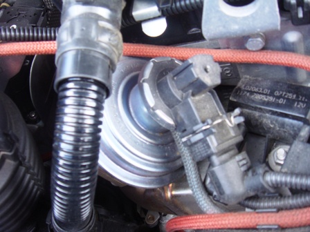

Bonjour à tous, voila j'aimerai nettoyer la vanne EGR de ma BMW 320D e90 (11/2007) 177ch, mais j'ai peur d'avoir un défault en là débranchant.(voir photo) 46*
Quelqu'un a-t-il déja débranché une vanne EGR sur une e90 ????

sur mon e91 330D , je l'ai démonté pour nettoyage puis remontage , pas d'erreur au tableau de bord , peut être qu'en concession avec la vérif ODB il y'aura un code mais bon rien d'important

tu peux débrancher sans aucun problème
il n'y aura aucun défaut(je l'ai déjà nettoyé)

Merci pour vos réponses, je vais la nettoyer demain *98/
