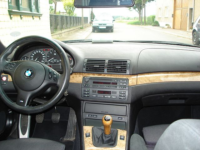

Voilà c'est mon interieur, est-ce que le poste que j'ai, est bon ?
