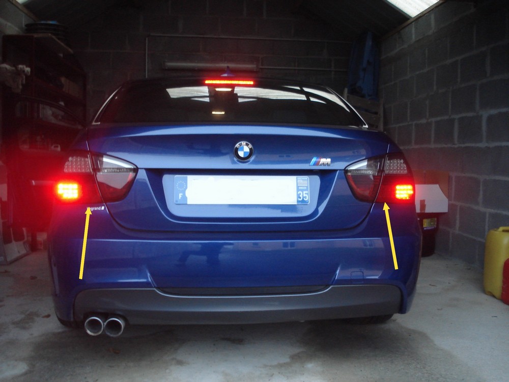

J'ai un soucis avec mais feux Black Line à LED sur ma 330d.
J'ai installé mes nouveaux blocs feux et lorsque je branche tous y compris les boitiers anti erreurs ça fonctionne sauf la partie intérieure du feux stop.
Je m'explique: le feu stop étant en 2 partie j'ai la partie extérieure qui s'allume sur les 2 feux (gauche et droite) mais les intérieurs (proche du coffre ne s'allument pas) ils ne sont pas grillés car si je débranche les 2 parties de mon feu stop et que je rebranche uniquement celui de l'intérieur il fonctionne et dès que je branche en même temps l'extérieur les 2 fonctionnent pendant 2 ou 3 pressions sur la pédale de stop et hop je n'ai plus que les extérieurs.
si certains d'entre vous on une idée ou on connu ce soucis avec les feux LED je vous remercie d'avance pour votre aide.
Voir Photo
Photo de mon soucis
Photo de mon soucis
Feux LED (3).jpg (137.78 Kio) Vu 685 fois

manu a écrit :bonsoir pour résoudre ton problème de feux led bmw e90 j ai trouver la solution il faut ponter les deux fil rouge des douilles feux stop et tu branche tout normalement . *15*
Désolé j'avais pas vu ta soluce j'essaye dès que j'ai un moment, mais bon si tu le dis c'est que tu as essayé je pense :lol:

Bon,ben vu que personne ne se manifeste.... celà m'a pris 20 minutes pour faire les 2 côtés,montage/démontage compris.....
ici on peut voir le fil marron que j'ai ponté sur les 2 fils rouges avec des connecteurs rapides.
et voilà le travail terminé :

corby59 a écrit :Bon,ben vu que personne ne se manifeste.... celà m'a pris 20 minutes pour faire les 2 côtés,montage/démontage compris.....
Merci y a plus qu'à se mettre au boulot *98/
