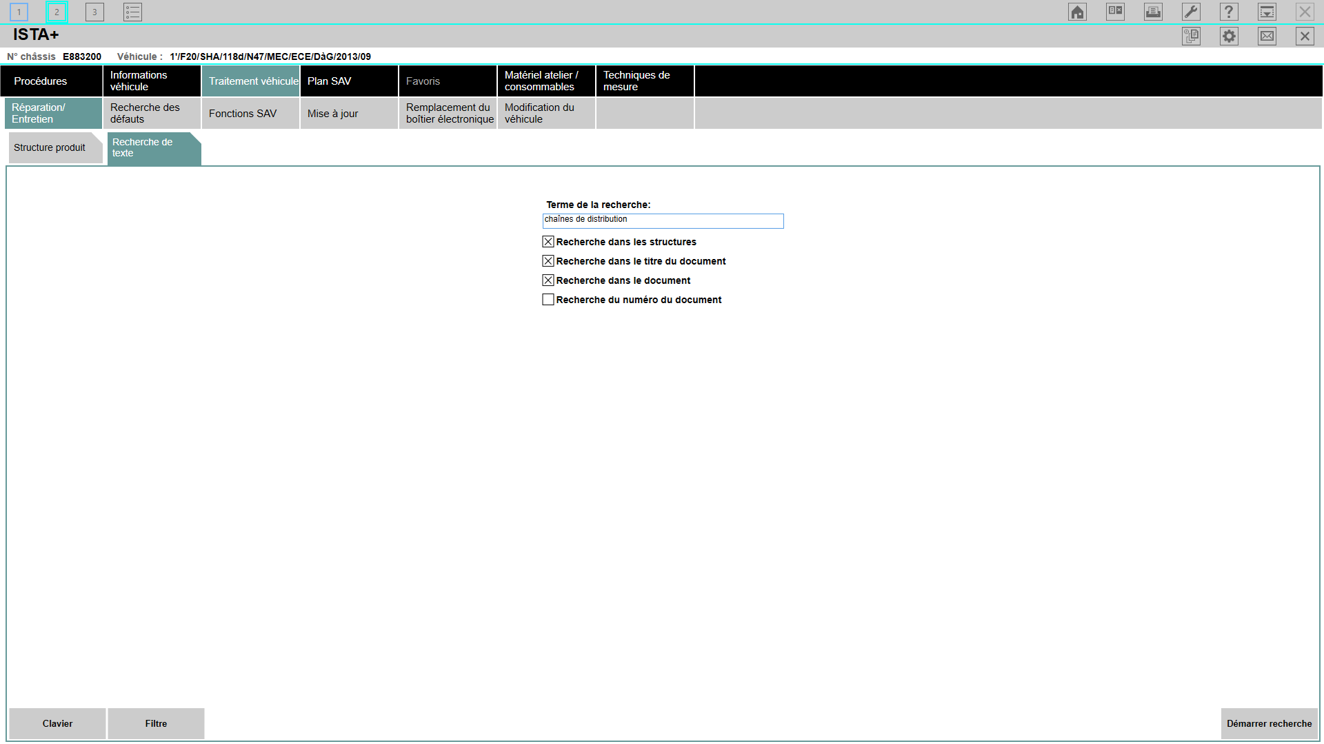

@Will ing dans la recherche de texte ISTA tu as mis quel mot clé ? Dans cette version, de base on est limité à 100 résultats, essai de rechercher par ex "chaînes de distribution"

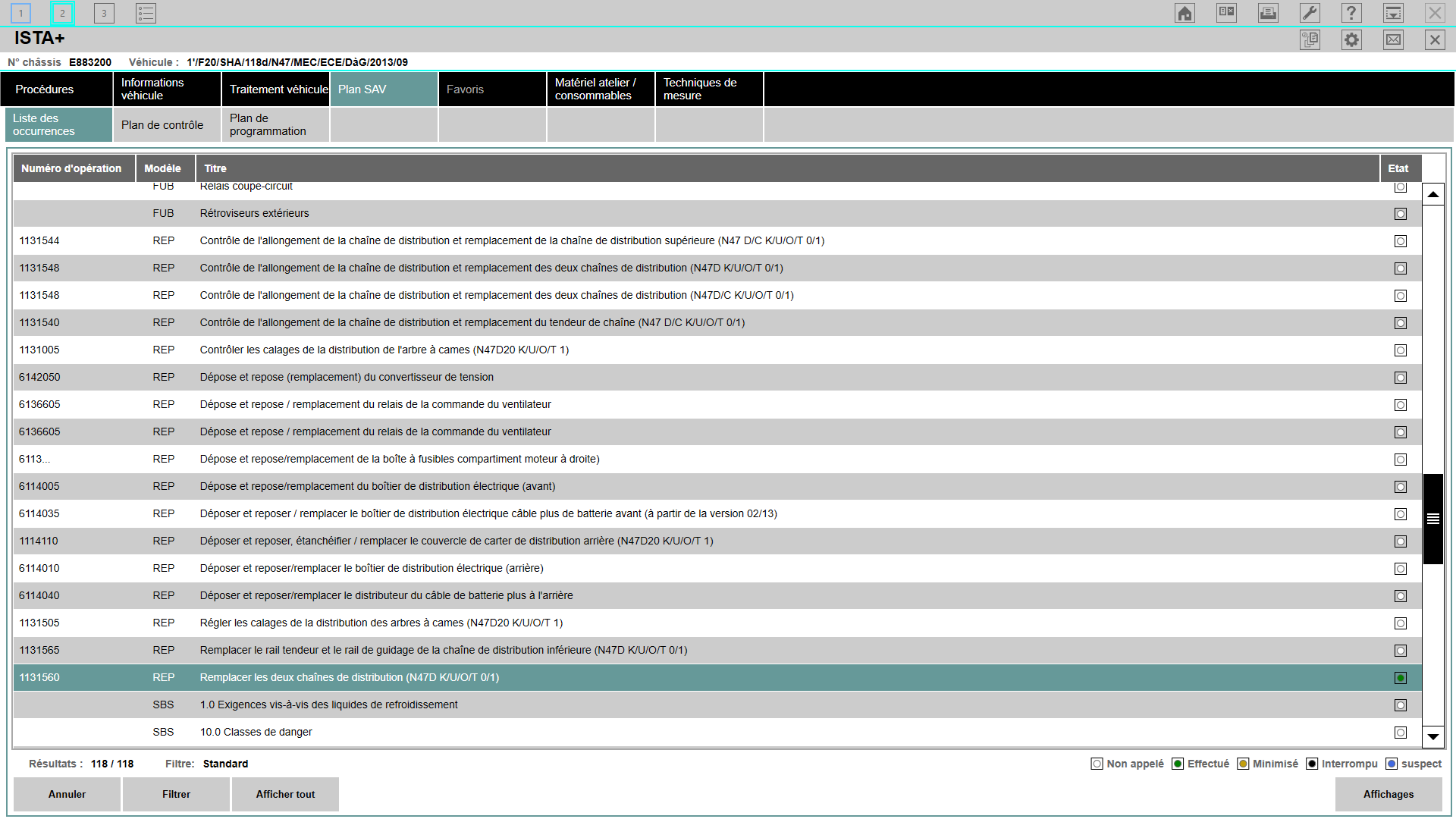

Sur un VIN d'une F20 que j'avais je trouve cette procédure (surligné en bas) :

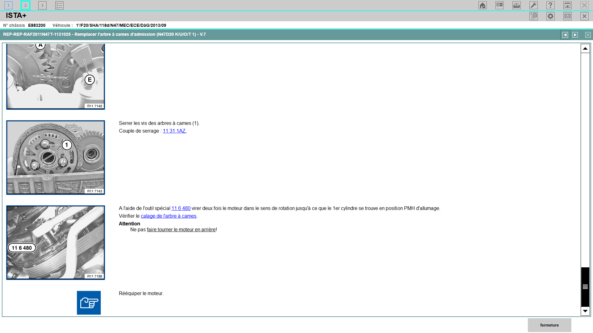

Sinon, quand tu ne trouve pas une procédure, tu peux essayer par le biais d'une autre plus profonde. Par ex, pour retirer un arbre à came il faut faire la distribution, en bas de cette procédure par ex il y a un lien qui emmène au contrôle de la distribution :
ISTA est vaste, il faut y passer du temps et y abuser de curiosité, il te le rendra * 100
