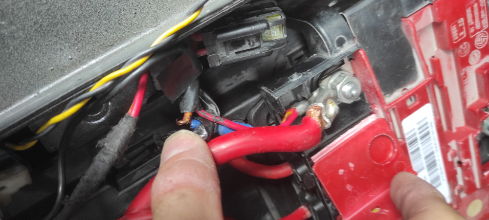

j'ai aussi vu ceci , je ne sais pas a quoi correspondent ces cables mais c est vraiment du travail de babouin ( voir photo ) sa se situe sur un petit cable qui se met sur le boitier ou se branche l'un des deux cables du module IBS je me suis rendu conte de cela ce matin .

je n'arrive pas a mettre la photo de la masse - .... elle n'est pas rouiller et j'ai mis de la graisse dessus
