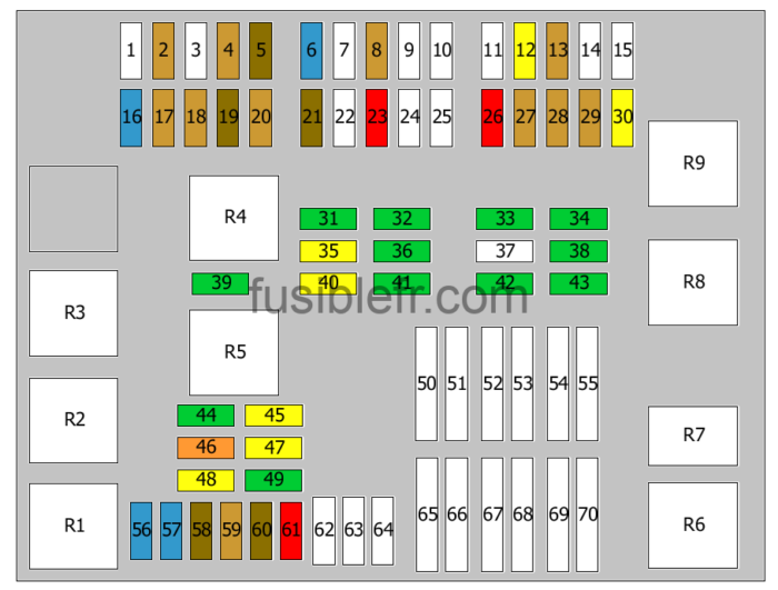

Dans mes recherches concernant mon problème avec le PDC, j'ai un peu trifouillé les fusibles et depuis mon essuie glace arrière ne fonctionne plus, j'ai du mal replacer un fusible au bon endroit (en même temps vu ou sont placés les fusibles ça devait arrivé). Mais du coup en regardant mon tableau à fusible je ne retrouve pas le ou les fusibles qui agissent sur l'essuie glace arrière. Merci par avance pour votre aide...

Bonjour, F48 20A Unité de commande d'essuyage/lave-glace intermittent, arrière .
Parcontre ce n'est pas un "coupé" E82 comme tu le mentionnes dans tes différents postes, c'est une berline 3 portes E87. Le coupé E82 n'a pas d'essuie-glace arrière
* Attention il existe deux type de boite à fusible sur E87

En fait, je pense que je me suis mal exprimé et j'ai induit en erreur un membre du forum. j'ai parlé de coupé pour ma BMW car c'est une 2 portes avec hayon, donc une 3 portes... Donc j'avais raison c'est bien une e87...

Juste pour vous informer que j'ai résolu mon problème. il manquait le fusible F1. Mon essuie glace arrière fonctionne de nouveau...
