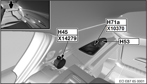

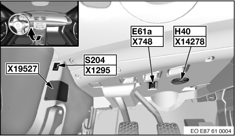

Quand tu passes la marche arrière, est-ce que tu entends un bip long ? Pour ce qui est des hp dédiés au PDC quand tu n'as pas de IDrive tout dépend si tu as un PDC avant et arrière ou uniquement arrière.
Donc à l'avant, il se trouve côté conducteur sous le volant au niveau des pédales (H40)
A l'arrière du côté droit derrière le dossier du siège (H45) si présent

Oui je n'ai des capteurs qu'à l'arrière et je précise que c'est un coupé et j'avais déposé l'intégralité de la garniture et je n'ai pas trouvé de buzzer... Donc d'après ton schéma c'est le H45, je n'ai vraiment pas de HP comme au niveau de ton schéma...

Ah mais tu nous a induit en erreur, si c'est un coupé c'est une E82 et non une E87 !! Dans ce cas si ça ne passe pas via l'autoradio (modèle d'origine radio professionnel) alors ça passe par le HP d'aide au stationnement sous le volant au niveau des pédales (H40) .E-HUITSEPT a écrit : 16 déc. 2025 12:12 Oui je n'ai des capteurs qu'à l'arrière et je précise que c'est un coupé et j'avais déposé l'intégralité de la garniture et je n'ai pas trouvé de buzzer... Donc d'après ton schéma c'est le H45, je n'ai vraiment pas de HP comme au niveau de ton schéma...
Aucun HP d'aide au stationnement à l'arrière (H45) sur la version coupé E82.
