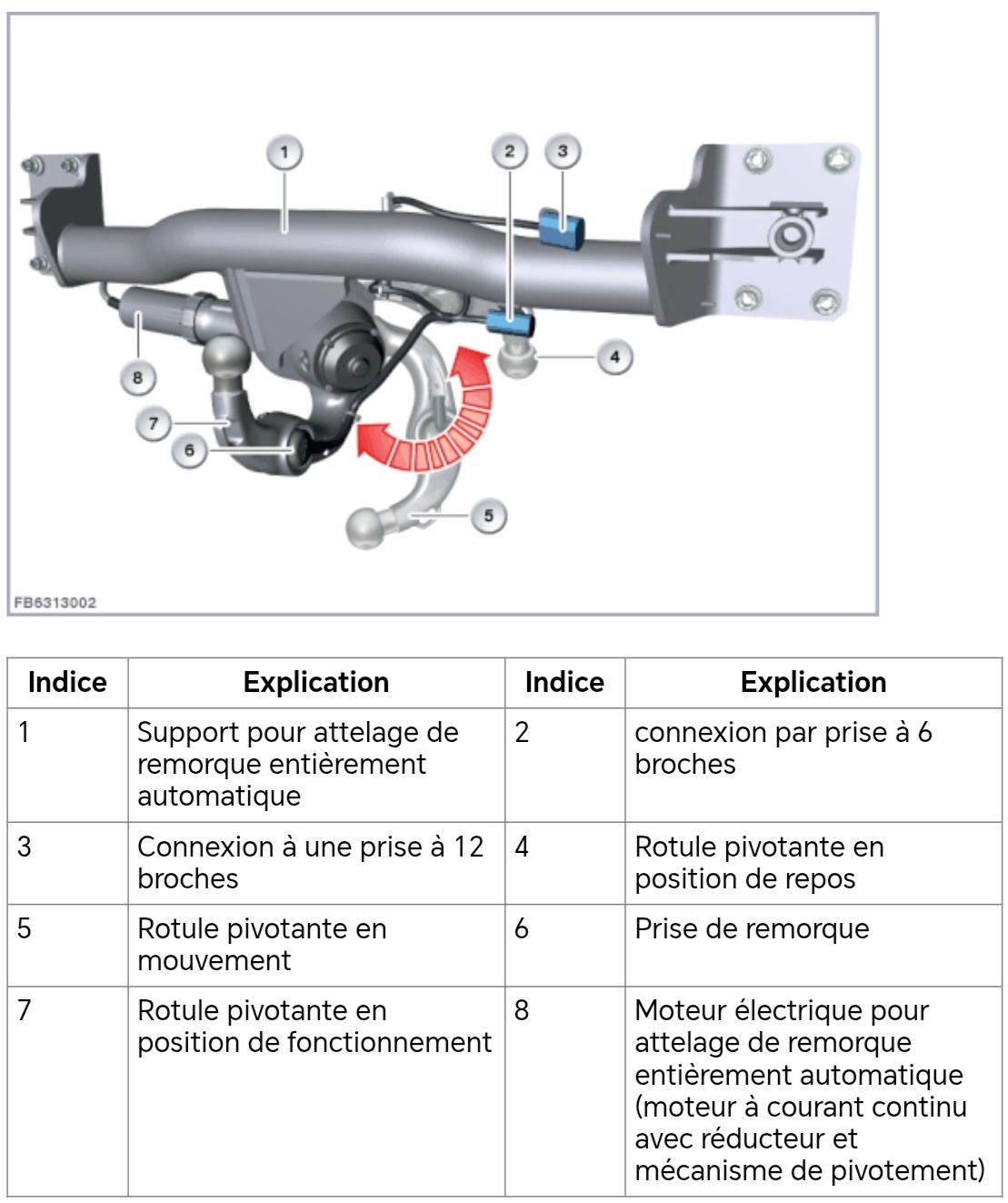

Avec la description que tu fais de ton attelage électrique c'est un modèle Oris. Cela vient peut être d'un micro-contacteur (capteur effet Hall) qui fonctionne mal . Le moteur à courant continu actionne le mécanisme de rotation via un réducteur. Ce mécanisme permet d'orienter la rotule vers l'extérieur ou vers l'intérieur.
Donc un capteur à effet Hall et deux interrupteurs sont intégrés au moteur électrique. L'angle de pivotement complet de la rotule est contrôlé par le capteur à effet Hall. Simultanément aux signaux du capteur, le module de remorque (AHM) mesure le courant nécessaire au mouvement de pivotement. Si la consommation électrique admissible du moteur à courant continu est dépassée lors d'un pivotement automatique (ouverture ou fermeture), ou si aucun signal n'est émis par le capteur à effet Hall, le mouvement de pivotement de la rotule est interrompu. La rotule pivote alors dans le sens inverse de sa position initiale (marche arrière). Comme tu nous dit que le pare-choc à été déposé peut être qu'un connecteur est mal remonté, il faudrait revérifier également.

Sais-tu où sont les capteurs sur le plan afin que je vérifie cela lors d'un démontage ?
