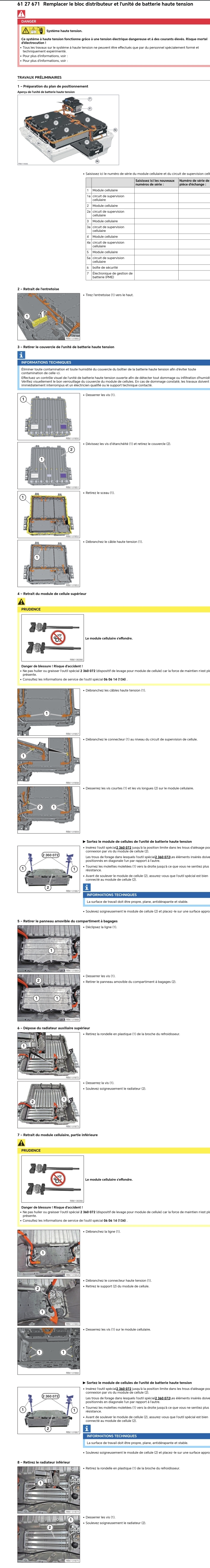

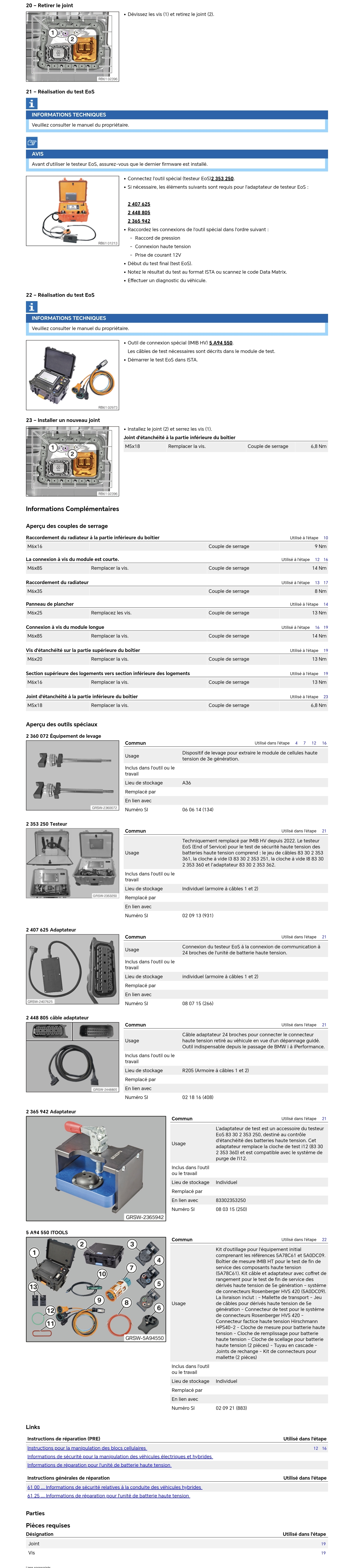

Messages : 2900
Re: Batterie HT 330e HS devis BMW hallucinant
Bon désolé mais je suis à l'ancienne sur le sujet électrique 😂 mais c'est apparemment relativement complexe sans outillage et logiciel approprié. Je mets la procédure de remplacement de la batterie Haute Tension pour ce rendre compte 😉
Si ça peut aider 😉
NOL57
Messages : 4
Enregistré le : 10 déc. 2025 17:51
Véhicule : F30 330e
Message par NOL57 »
Merci TooShort pour la doc qui pourra m'être utile même si ça semble un peu décourageant vu l'utilisation d'outils spécifiques tels que les valises.
