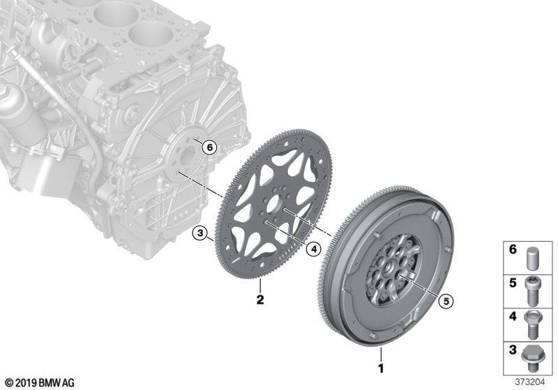

Donc pas de doute possible, c'est un B47 ! Il est préférable de remplacer le volant moteur bi-masses avec le kit d'embrayage, surtout à ce kilométrage.

Vous êtes riches pour remplacer un volant moteur systématiquement
Je comprends l'argument, mais si son jeu est dans les cotes et qu'il n'a pas de traces de surchauffe, il peut être conservé.
Evidemment si il est vraiment limite ca sert à rien de le laisser, mais j'en ai vu des plus kilométrés qui étaient en bon état.
