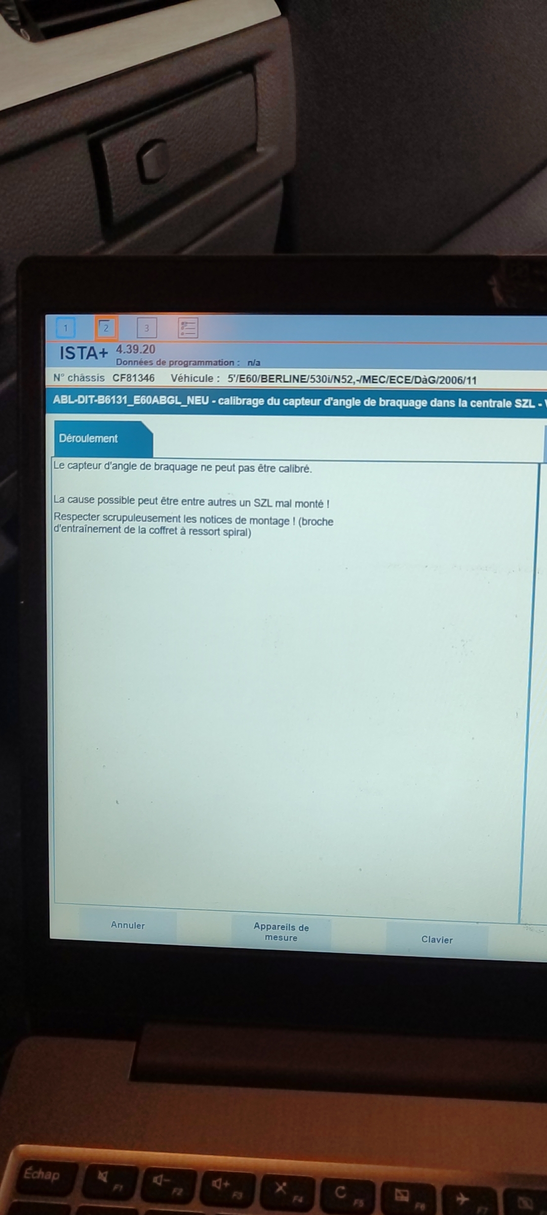

J'ai dû remplacer mon capteur d'angle de braquage.
Je l'ai trouvé d'occasion.
Il me faut donc le coder avant de le calibrer.
J'ai ista+, tool32, ncs expert, inpa, etc... Mais je ne sais pas comment faire.
Si quelqu'un peut m'aider 🤗👍👍

Normalement si tu n'a pas touché au SZL et qu'il n'y a pas de défaut, pas de codage à faire sur E60 juste un calibrage
Quand tu lances une lecture de l'auto, une fois fait sur plan de service, qu'elles sont les instructions ? As tu des défauts qui remontent ?
Sinon quand tu clic sur "traitement véhicule > fonction sav > capteur d'angle de braquage ensuite... Ça donne quoi ?

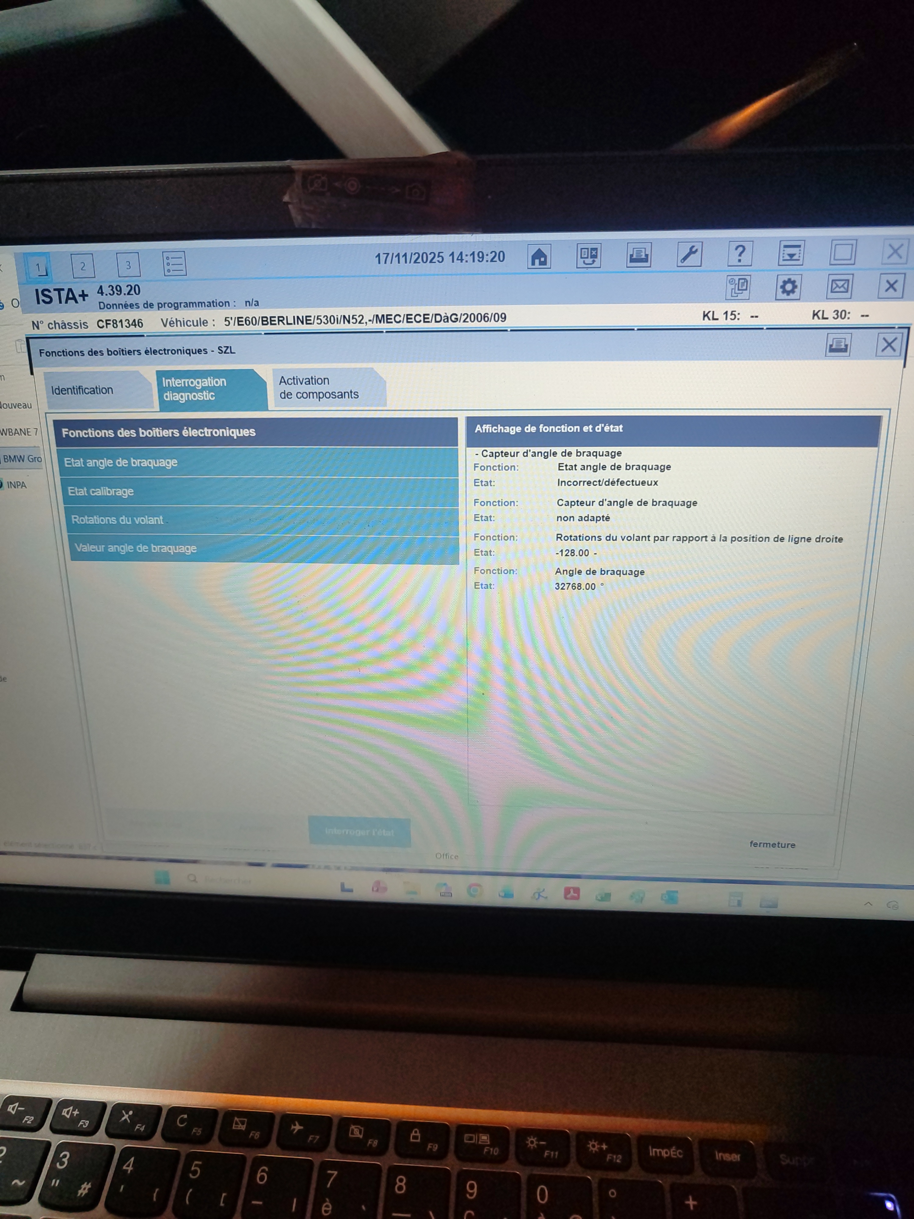

Et oui, j'ai un défaut au niveau du SLZ.
Quand je regarde mon capteur d'angle, il est en défaut, il indique -128°.
Apparemment c'est dû au fait qu'il soit codé d'un ancien véhicule.
Le mieux et que je fasse des photos quand je referais ista+ 👍

Essaie de recalibrer directement le capteur d'angle de braquage directement et refait une lecture des défauts pour voir 😉
decouverte60
Messages : 58
Enregistré le : 18 avr. 2019 21:12
Véhicule : BMW E60 530i N52 pack M
Re: Encodage/programmation Capteur d'angle de braquage
Message par decouverte60 »
Je l'ai fait des dizaines de fois, mais je ne peux pas le calibrer, il me dit qu'il y a le slz défaillant ou mal monté ( de mémoire)
