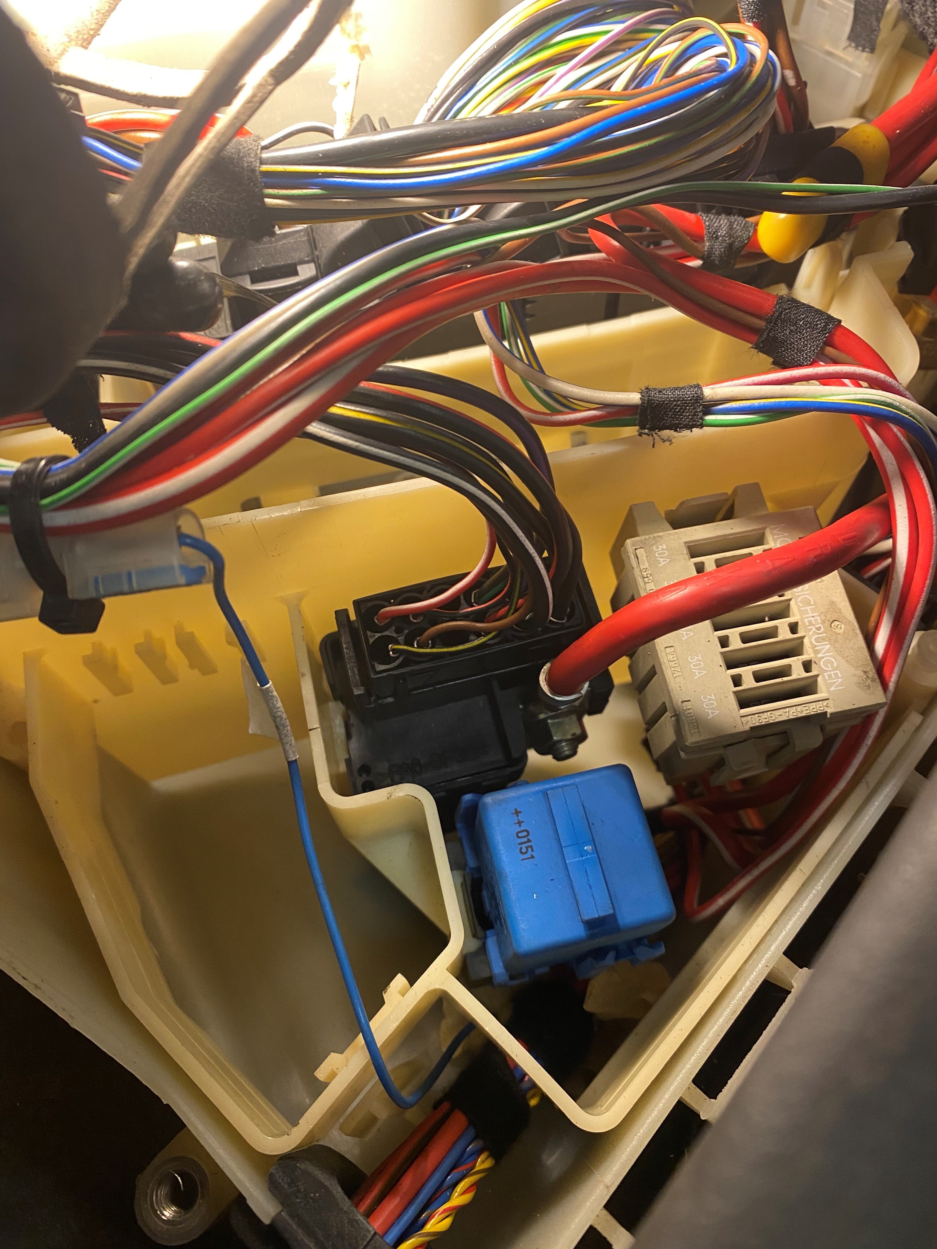

Bonjour a tous,
J'ai un problème de préchauffage sur ma e46 330d année 2002.
Les 6 bougies sont neuves.
Le boitier de préchauffage n'est pas sous l'admission mais dans le boitier de gauche ou ce trouve le calculateur.
Je ne sais pas si il est HS mais je trouve bizarre car le gros fil rouge qui l'alimente me donne 1.70V.
Quelqu'un peut il me renseigné sur ce problème ?
Cordialement
Rémi

Merci de ta réponse, je viens de découvrir qu il y a des gros fusibles 100A derrière la boite a gant et un HS.
Après un test de continuité, le fusible HS alimente le relais du préchauffage.
Après changement, je verrais si ça fonctionne ou pas.
Cordialement
Rémi

Suite de l'affaire, fusible changé j'ai bien du 12v qui arrive sur le boitier de préchauffage mais pas de jus sur les bougie.
Test de continuité entre boitier et bougie OK.
J'ai commander un boitier.
Suite à la réception du boitier.
Rémi

Suite de l'aventure, j'ai remplacer le boitier de préchauffage par un occasion.
Résultat non concluant, j'ai pensé aux bougies du coup donc j'ai commandé 6 bougies neuves mais au démontage les anciennes bougies fonctionnent ...
Test du voltage, j'ai 2.5v aux bougies et en sorties du boitier sur les 6 fil mais j ai bien du 12V qui arrive sur le boitier.
Je n'y comprends plus rien...
Le boitier est un simple relais non ?
Le boitier d'occasion est peu être malade au final...
J'hésite à acheter un boitier neuf...
Si quelqu un a une autre piste ?

Pas fait de diag, j'ai pas de valise.
J'ai bien le voyant de préchauffage qui s'allume au TDB.
La voiture démarre en insistant a froid ( quand il fait moins de 10 degrés) , à chaud elle démarre nickel.
J'ai refait des tests aujourd'hui et j'ai eu 12V au bougie (multimètre), j'ai démarré.
Le second coup 2min plus tard environ en mettant le contact en préchauffage j'avais 0V, j'ai démarré facilement la voiture avait tourné 2-3min mais la surprise quand le moteur a été lancer, j'ai eu du 12v aux bougie ????
Vraiment bizarre cette panne....
Je me pose la question si il n'y a pas un autre capteur/relais qui déclenche le préchauffage ?
