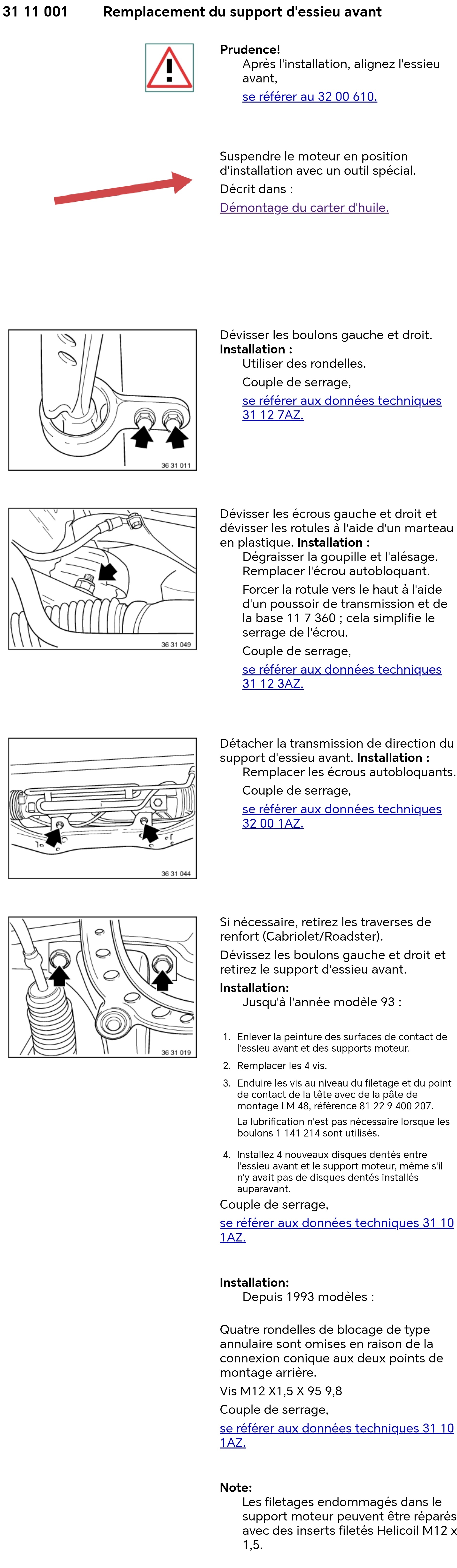

Je m'apprete a deposer le berceau AV de ma compact e36.
Je voulais avoir une confirmation que je peux bien le deposer sans prevoir de soutenir le moteur ?

Comme tu pourras le constater sur la procédure de démontage du support d'essieu avant (berceau) il faut soutenir le moteur avant la dépose du berceau. (flèche rouge) .
