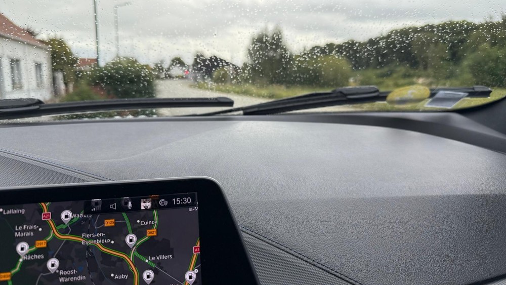

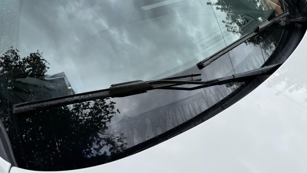

Je recherche de l'aide concernant un petit problème concernant mes essuie-glaces avant en mode intermittence.
Ceux-ci remontent de quelques centimètres et se bloquent, ils repartent ensuite automatiquement
je n'avais pas ce souci sur mon ancienne F40 120i
Merci pour votre aide éventuelle

Les essuies glaces étant gérés par le module BDC, as-tu regardé de se côté là, code erreur via diag, humidité/oxydation sur le module lui-même ?

Merci pour ta réponse, je pense qu’effectivement il va falloir que je passe à la concession pour un diagnostic
Car le problème se produit depuis que j’ai eu un souci électrique qui avait grillé le bloc où se situe le sélecteur de boîte

Après passage à la "valise" et vérification du BDC le problème existe toujours.
Mon concessionnaire envisage de me changer le moteur d'essuie-glace.
Intervention prévue le 13 novembre, je reviendrai vers vous pour donner des infos en espérant que cela règle le problème :)

Le changement de moteur d’essuie-glace a bien été fait le 13/11
Après plusieurs essais, je n’ai apparemment plus le problème
Je vais attendre qu’il pleuve vraiment pour confirmer
Je ne manquerai pas de revenir poster une info pour confirmer
