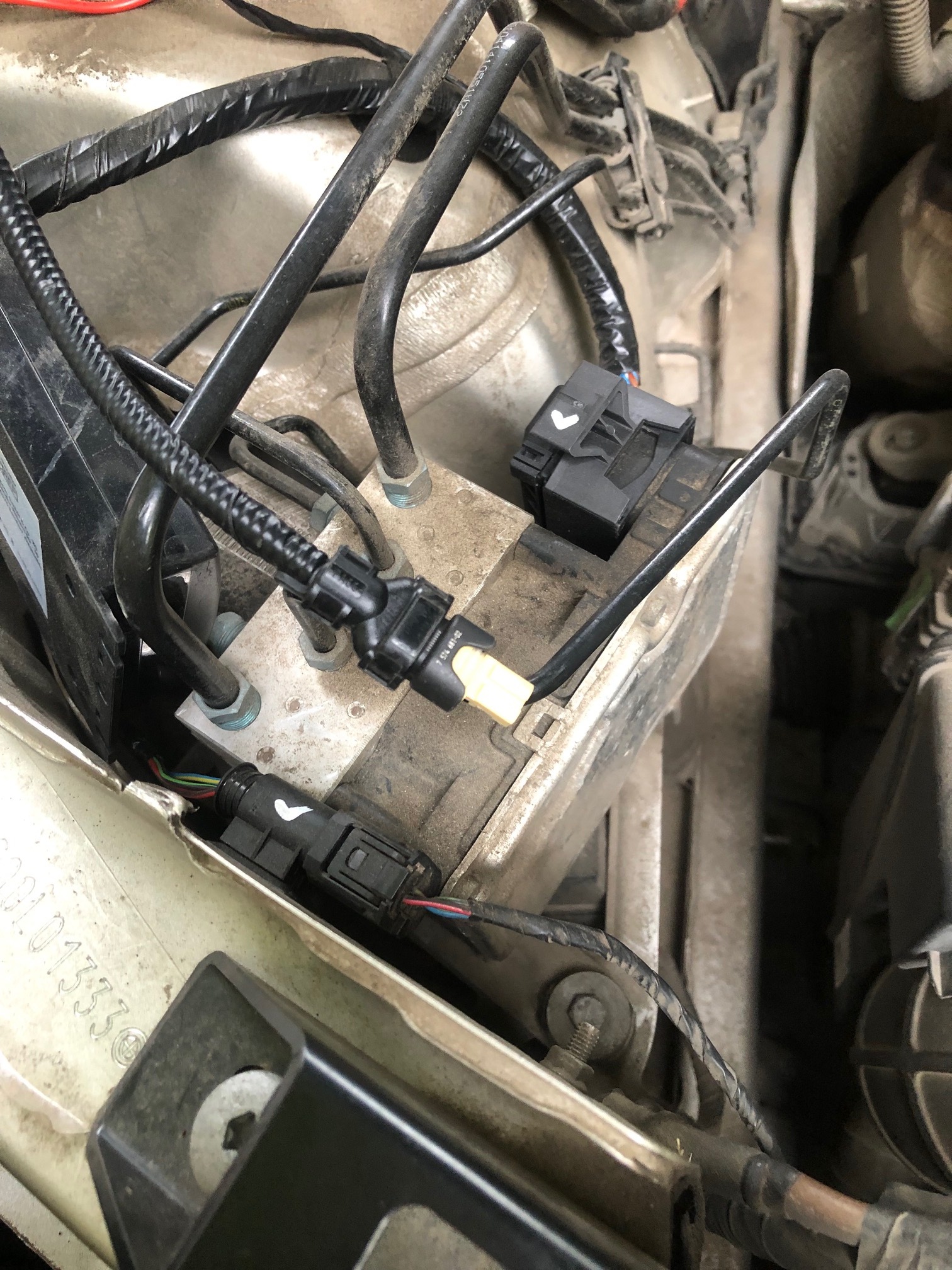

Fiche déconnectée dans le compartiment moteur de ma F25

Bonjour à Tous, BMW a remplacé l'ensemble du faisceau électrique coté droit de mon X3. Hier en ouvrant mon capot je vois une fiche non connectée et partant du bloc ABS. Une idée d'ou cette fiche doit aller et à quoi elle sert? Tout fonctionne sur mon auto...

Non la fiche est au bout d'un câble qui part du faisceau de fils qui est sur le bloc ABS, la photo montre le bout du câble non raccordé.

J'ai contacté mon agence et selon eux le faisceau de câble reçu est prévu pour plus d'options que celles de mon auto et cette fiche ne doit pas être utilisée car je n'ai pas l'option qui concerne ce câble (ouf peut être celle du freinage automatique assez critiquée actuellement).
