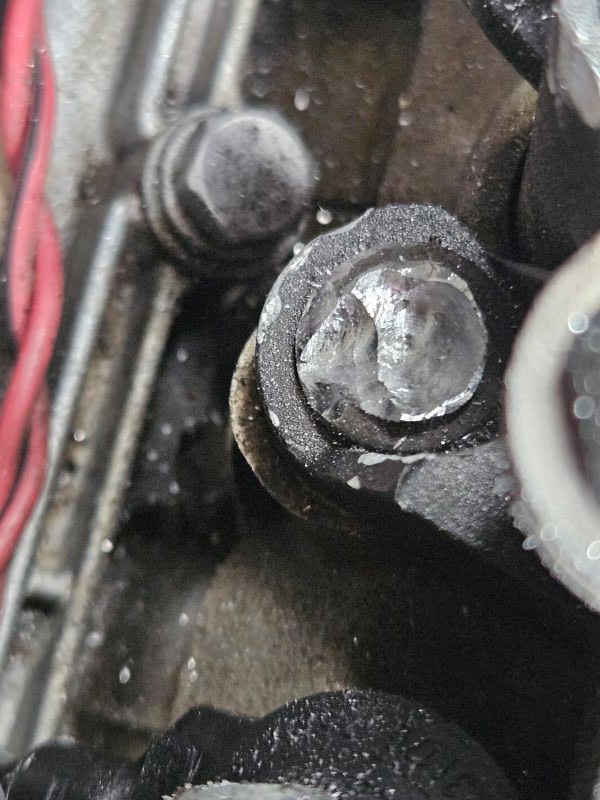

Je suis en plein changement d'injecteurs sur mon N73.
Les injecteurs sont maintenus 2 par 2 par un "double support" fixé au bloc par 2 vis (pièce 7 et 8 sur le schéma)
https://www.realoem.com/bmw/fr/showpart ... Id=13_1008
Arrivé à la dernière vis à déposer (certaines étaient bien trop serrées et avait été remontées avec la tête abîmée), je foire la tête de la vis (Torx femelle T30). Ce n'est pas très accessible (dans la vallée) et la vis est petite, je ne sais pas comment m'y prendre pour rattraper:
  • Tenter "d'enfoncer" un embout T35 ?
    Le faire au petit burin (fendre et faire tourner en frappant) ? Je n'y crois pas trop la vis est bien planquée.
    Ou au tourne à gauche ?
    Ou est-ce que j'usine la tête puis tente un desserrage avec une pince une fois le double support retiré
Avez-vous des astuces ?
Je vous remercie !

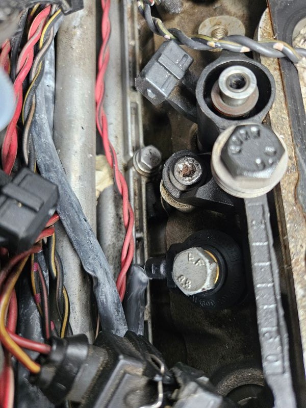

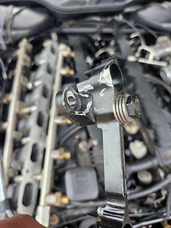

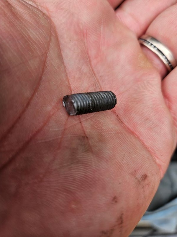

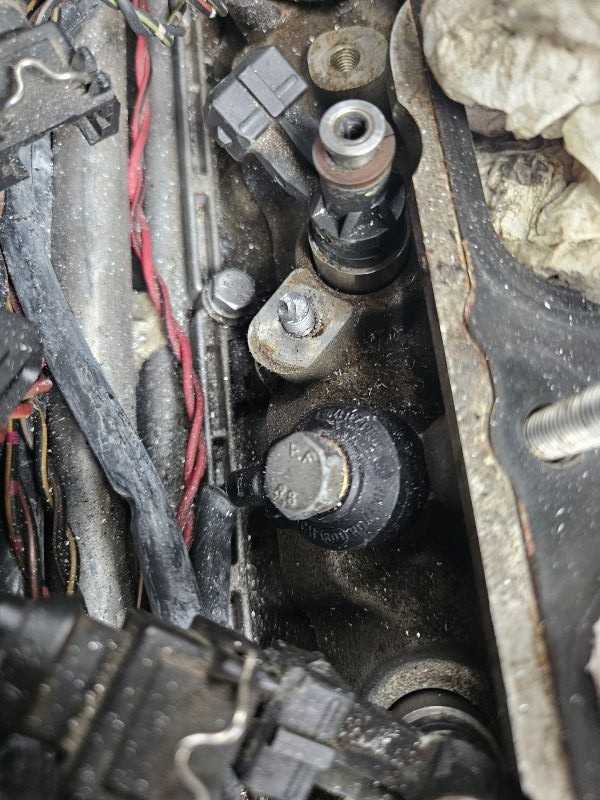

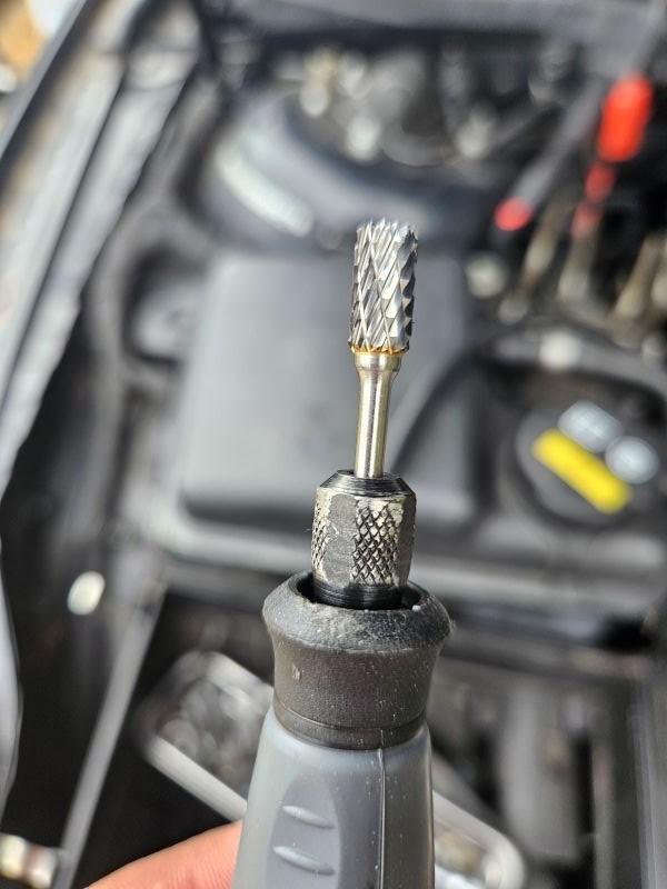

Edit: Opération effectuée avec succès.
J'ai un peu galéré, abîmé le support légèrement, mais le résultat est là. Une fois que la tête de visse a sauté, j'ai pu tranquillement déposer le support d'injecteur. Le reste de la vis est venue toute seule avec les doigts.
Malgré l'aimant, il y a beaucoup de limaille. J'ai passé du temps à l'aspiro et à l'aimant plus fin pour passer de partout.
J'attends maintenant mon lot de vis neuve et je les change toutes.
Voici quelques photos si ça peut inspirer certains:

Et pour ceux qui veulent savoir pour les outils utilisés:
Dremel 4250 avec la rallonge souple. Sans elle, je n'aurais pas eu l'accès nécessaire.
Et pour les fraises, sur Amazon : https://www.amazon.fr/dp/B08L7HS12T?ref ... asin_title
