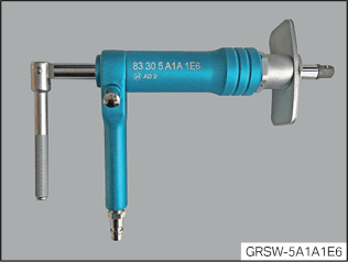

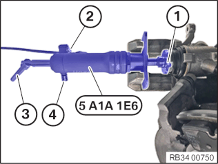

Bonsoir,Logann a écrit : 31 août 2025 19:13 Non parcontre il faut bien repousser le piston avec l'outil repousse piston![]()
L'outil en question :
Changement ok! Effectivement, sans ista ça c'est bien passé. Merci
