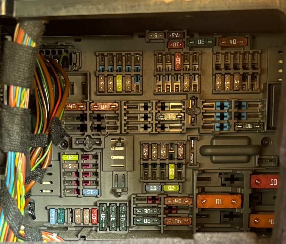

Syrdek
Messages : 4
Enregistré le : 28 août 2025 13:47
Véhicule : BMW e90 318d
Localisation : Nord
Re: Système alarme d’origine
Message par Syrdek »
C’est la première chose que j’avais regarder d’après le petit papier c’est en 19 mais il n’y a pas de fusible à cette emplacement c’est vide pourtant elle est bien d’avant 09/2007

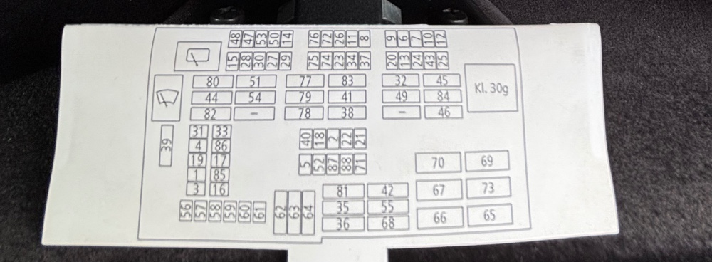

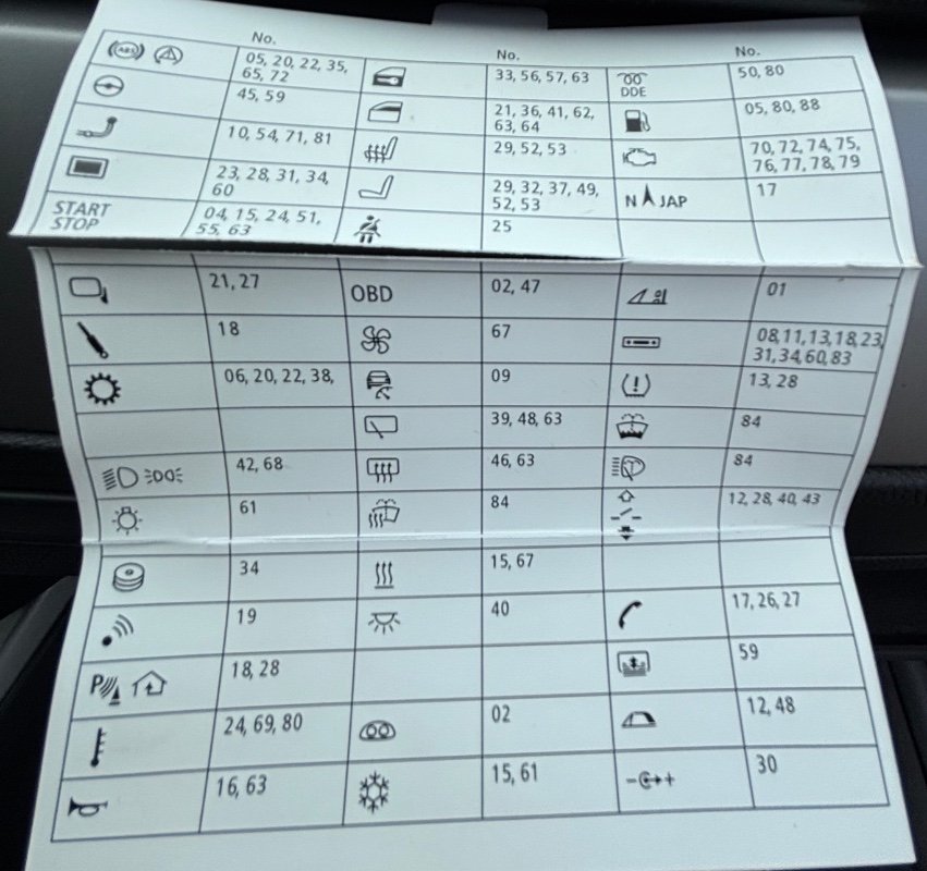

Syrdek
Messages : 4
Localisation : Nord
J’ai pris en photo la boîte avec le papier des emplacement du coup je ne vois pas quels seraient le fusible de l’alarme
