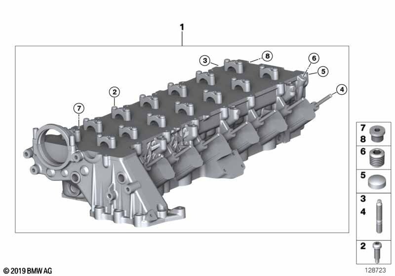

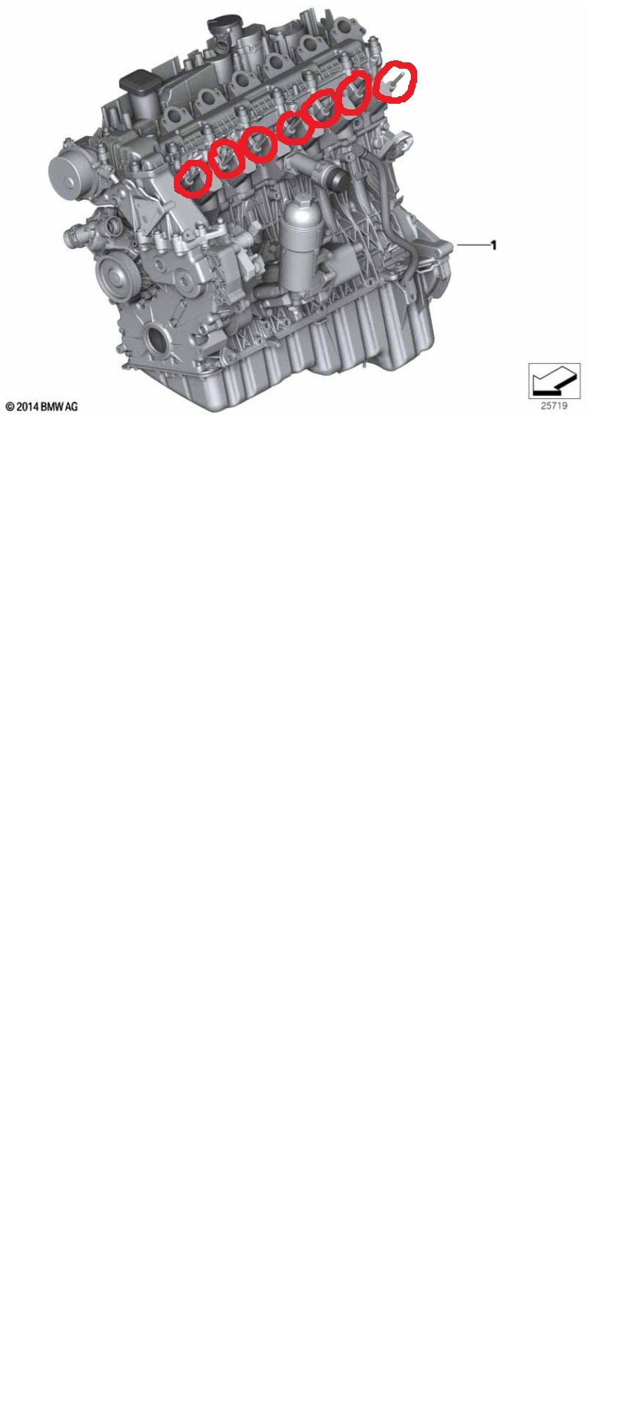

A force de démonter et remonter, j'ai deux boulon qui tourne un peu dans le vide, donc qui ne doivent pas bien serrer.
Je n'arrive pas à trouver la référence de ces vis, pour les changer et d'ailleur; si vous savez comment elle se changer ?
Si vous pouvez m'aiguiller. Voir une autre solution que les changer si c'est vraiment complexe ... ?
Merci d'avance.

Alors oui elles se remplacent (n°4 sur la photo), la référence OEM BMW est: 11 12 7 806 054 . il t'en faut 7
Trouvable chez BMW ou ici par exemple ➡️ https://www.hubauer-shop.de/fr/stud-bol ... 1eI_R-CPn9
Pour les remplacer ben la bonne vieille méthode du contre boulon ( 2 boulons vissés l'un sur l'autre pour ce bloquer et ensuite tu devisse. Tu seras peut-être obligé de chauffer les tiges pour t'aider à décoller le freins filets éventuellement apposé.
