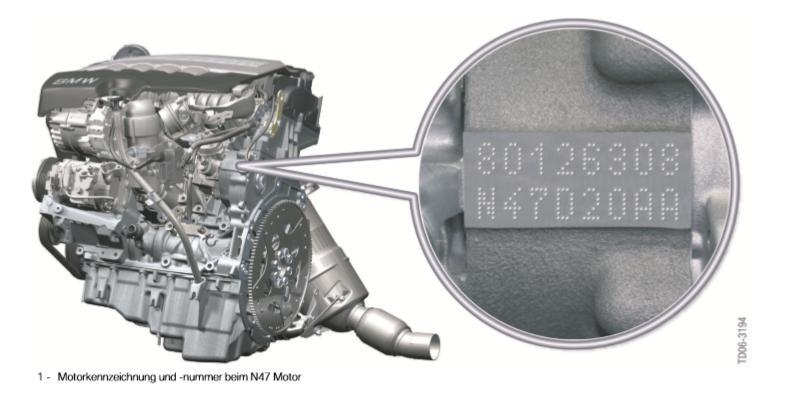

Si je suis ton VIN, ta voiture ne possède pas de capteur mais encore une fois c'est une supposition étant que ton moteur n'est pas d'origine. De quelle année est ton moteur, de quel référence BMW. L'identification et le numéro du moteur sont situés sur le carter moteur sur le support de la pompe à carburant haute pression.

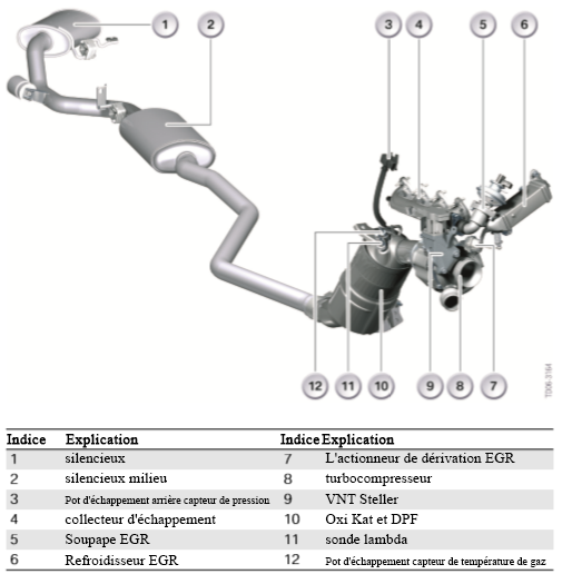

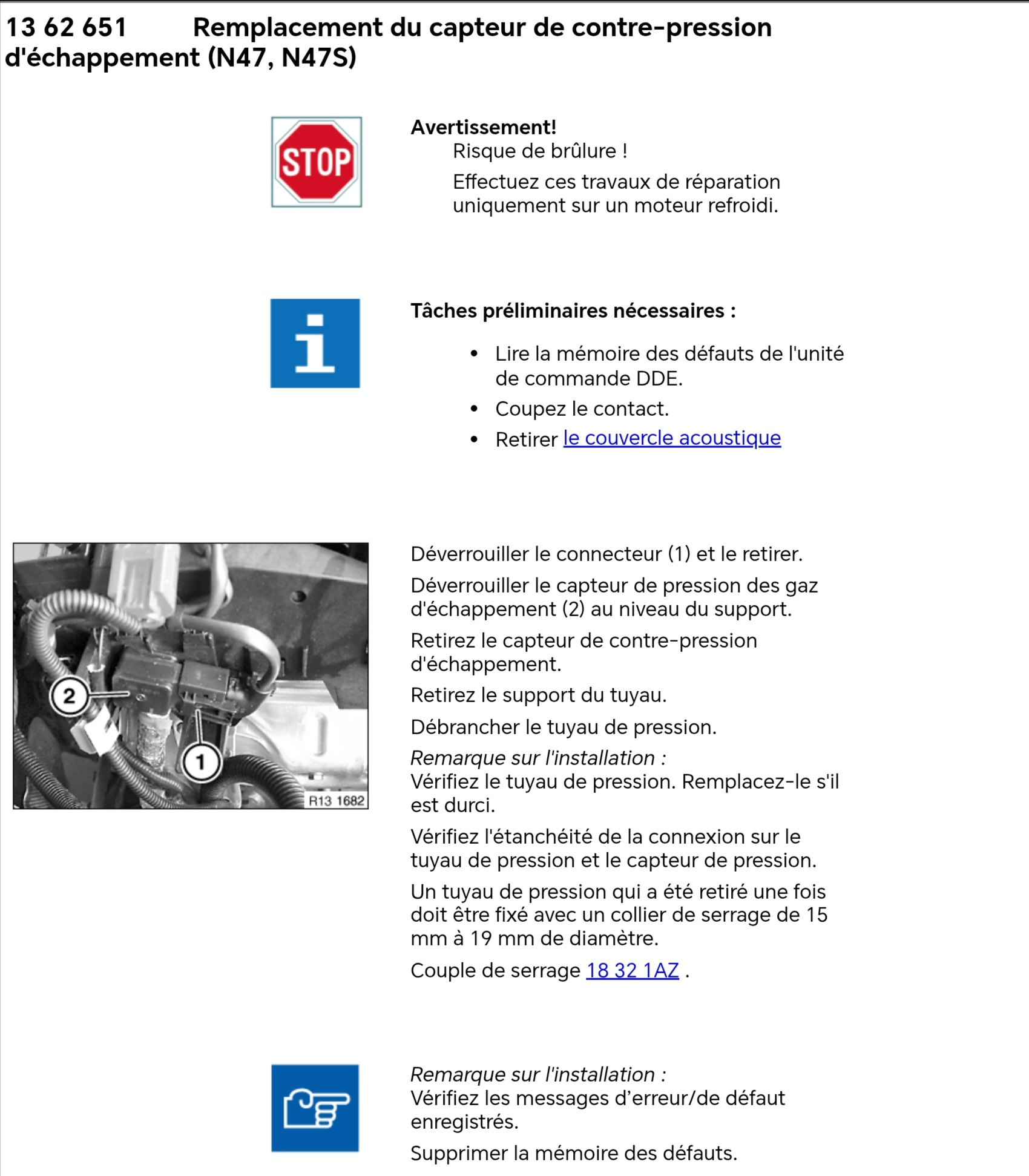

- Bimmer52
- Messages : 830
- Véhicule : 530xd G31
- Code VIN :
Liverpool
- Messages : 17
- Enregistré le : 09 août 2025 03:20
- Véhicule : Bmw série 1 e 87 LCI 118d 143ch
- Code VIN :
- Localisation : Rhône
Re: Capteur de contre pression d'échappement code défaut 0041BB
J'ai bien trouvé ce capteur ( 3 sur ton schéma mais c'est celui que je t'ai envoyé en photo et pas celui que j'ai commandé à la base moi j'ai commandé l'autre ( en pièce jointe )qui est introuvable dans mon compartiment moteur donc je me demande s'il est vraiment présent dans ma configuration
