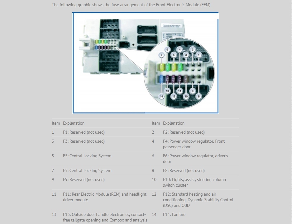

tu as regardé dans le boitier FEM ?

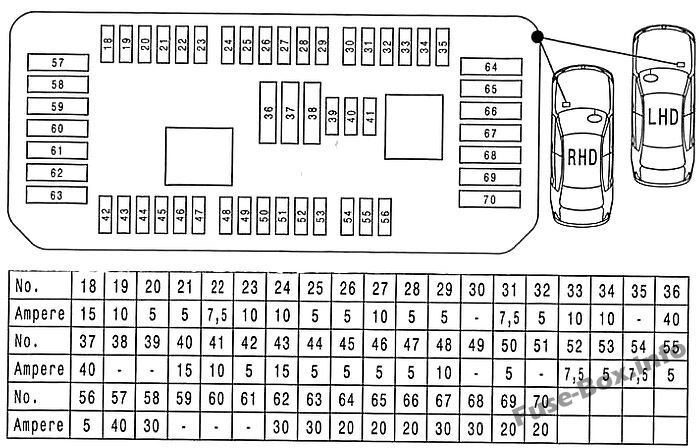

Vu la puissance consommée par les 2 avertisseurs sonores, c'est pas possible que ce soit une fusible de 5 A
FEM c'est le module électronique avant

donc je dois verifier le 14 bleu en bas de la colonne

bon du coup , j'y comprends rien , car mes boites a fusible ne ressemble a au schéma donc j'irai au garage
le schema que j ai dans la boite a fusible du coffre doit un standard
mais ca vient peut etre du fait que c'est une hybride ?

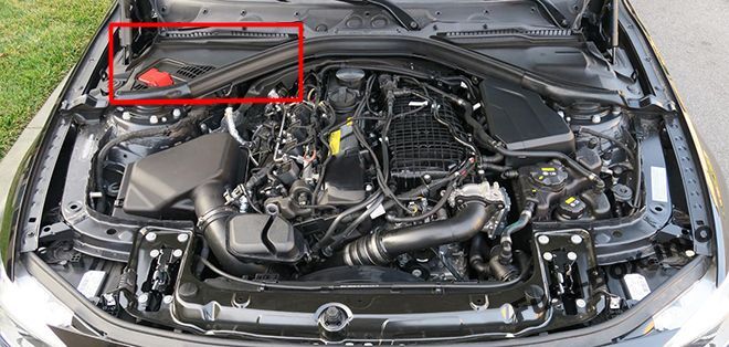

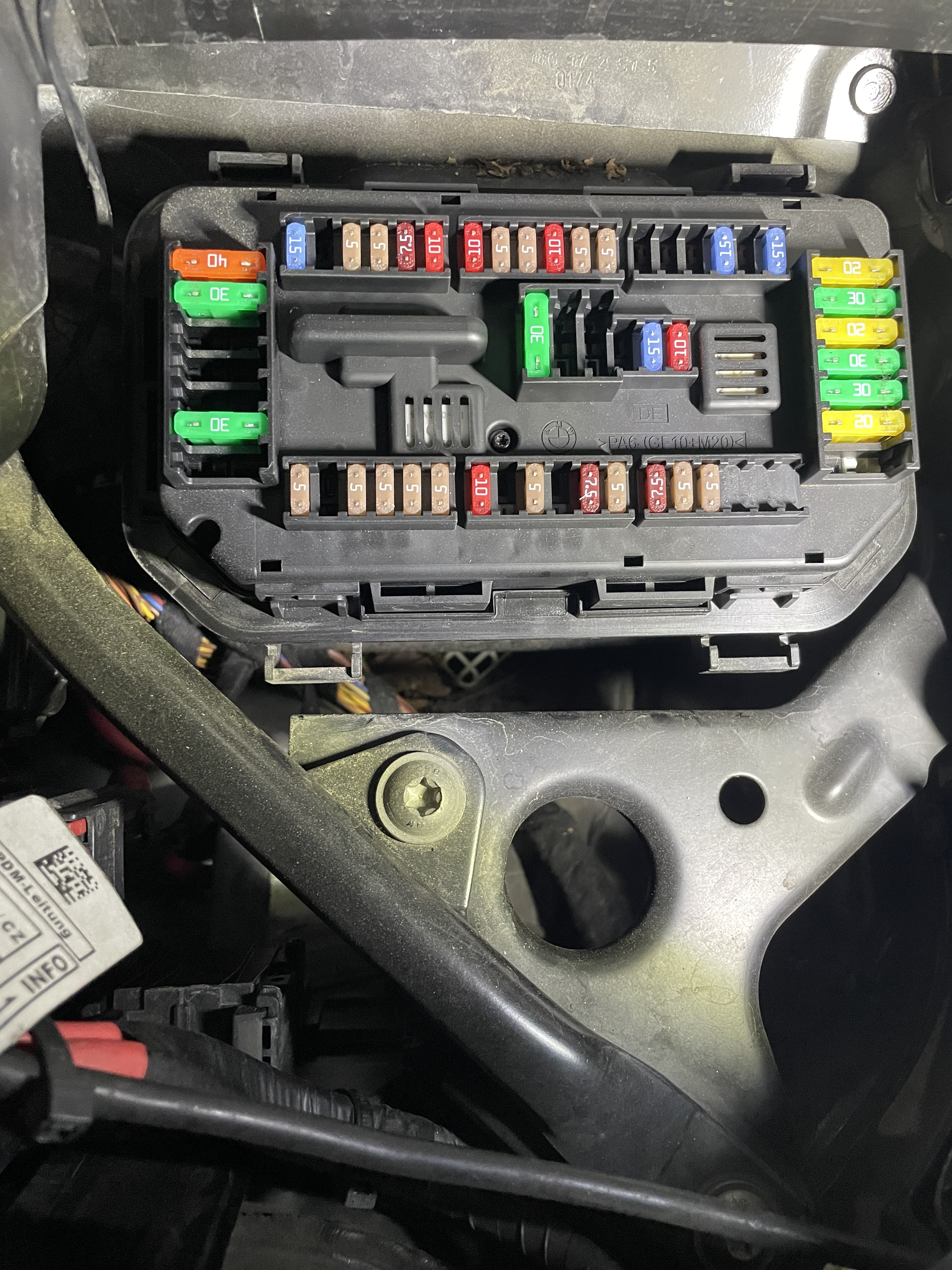

le boiter sous le capot

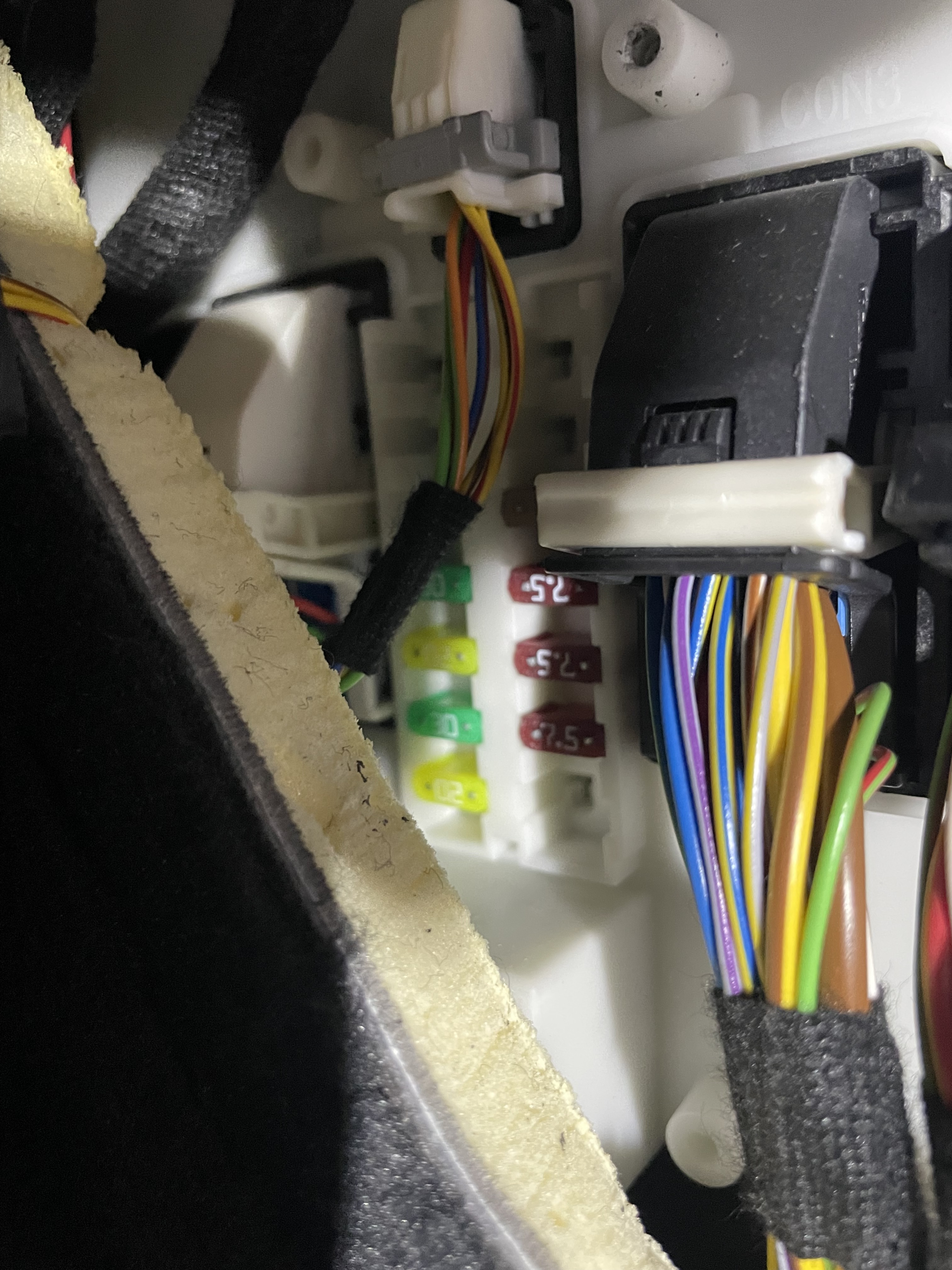

et celui sous la boite a gant le boitier FEM , y a meme pas le fusible bleu
