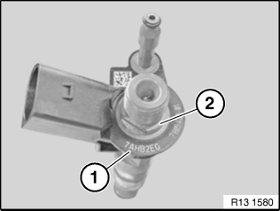

Dans ISTA :
Les valeurs de réglage doivent être lues à chaque fois que de nouveaux injecteurs sont installés.
La valeur de réglage (1) (code lettre/chiffre à 7 positions) est gravée sur chaque système d'injection (2).
Les chiffres/lettres correspondent à l'emplacement d'installation (cylindre) de ou des nouveaux injecteurs.
Sélectionnez « DDE ».
Sélectionnez « Réglage, compensation de la quantité d'injection »
Sélectionnez « Plan de test »
Le réglage doit être saisi pour chaque cylindre sur lequel un injecteur a été remplacé.
Il est nécessaire de régler les nouveaux injecteurs pour assurer leur pleine fonctionnalité
