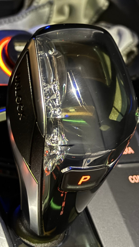

Bonjour à Tous,
Je souhaiterais connaître s'il vous plaît l'astuce pour démonter la garniture de mon levier de vitesse.

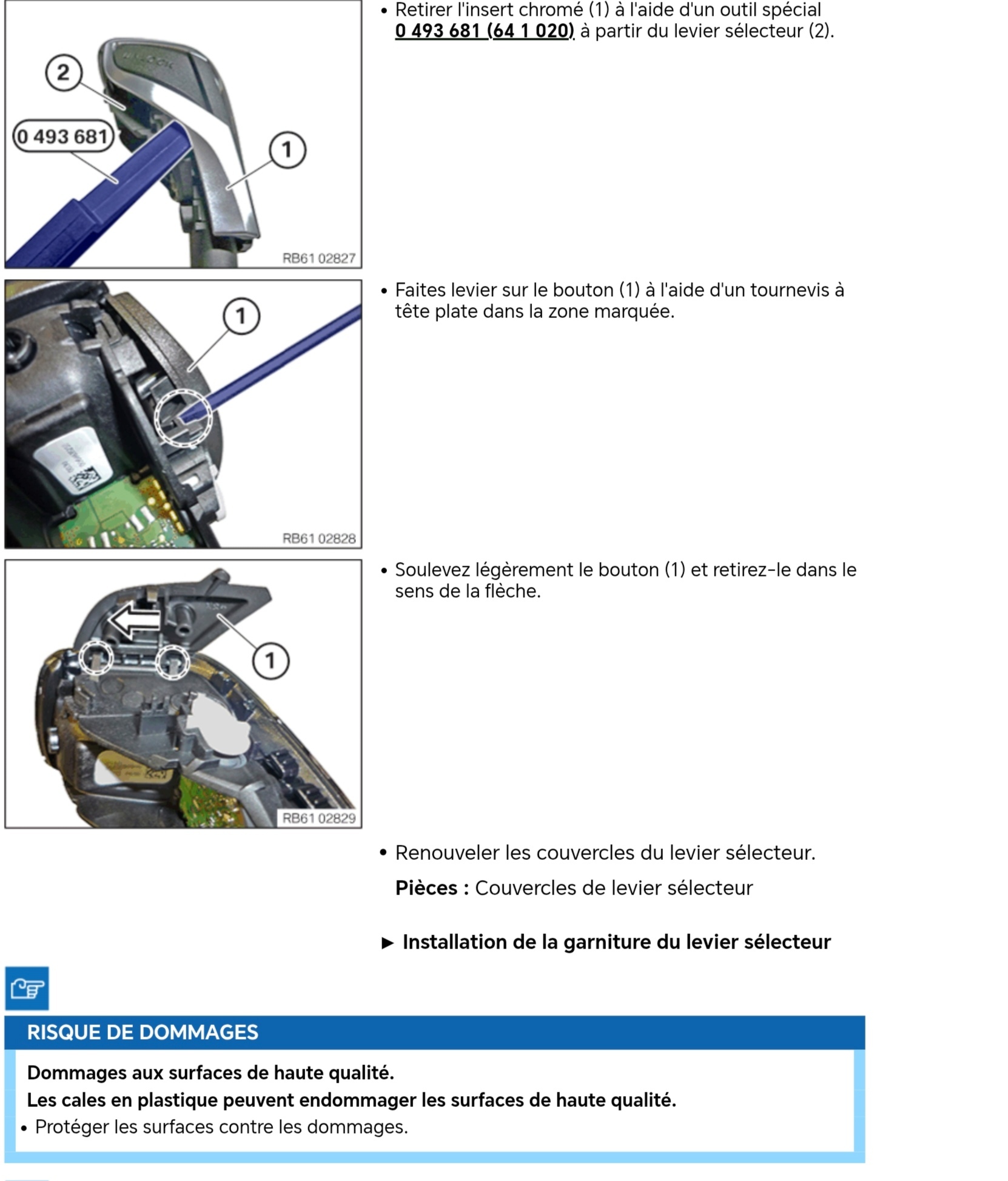

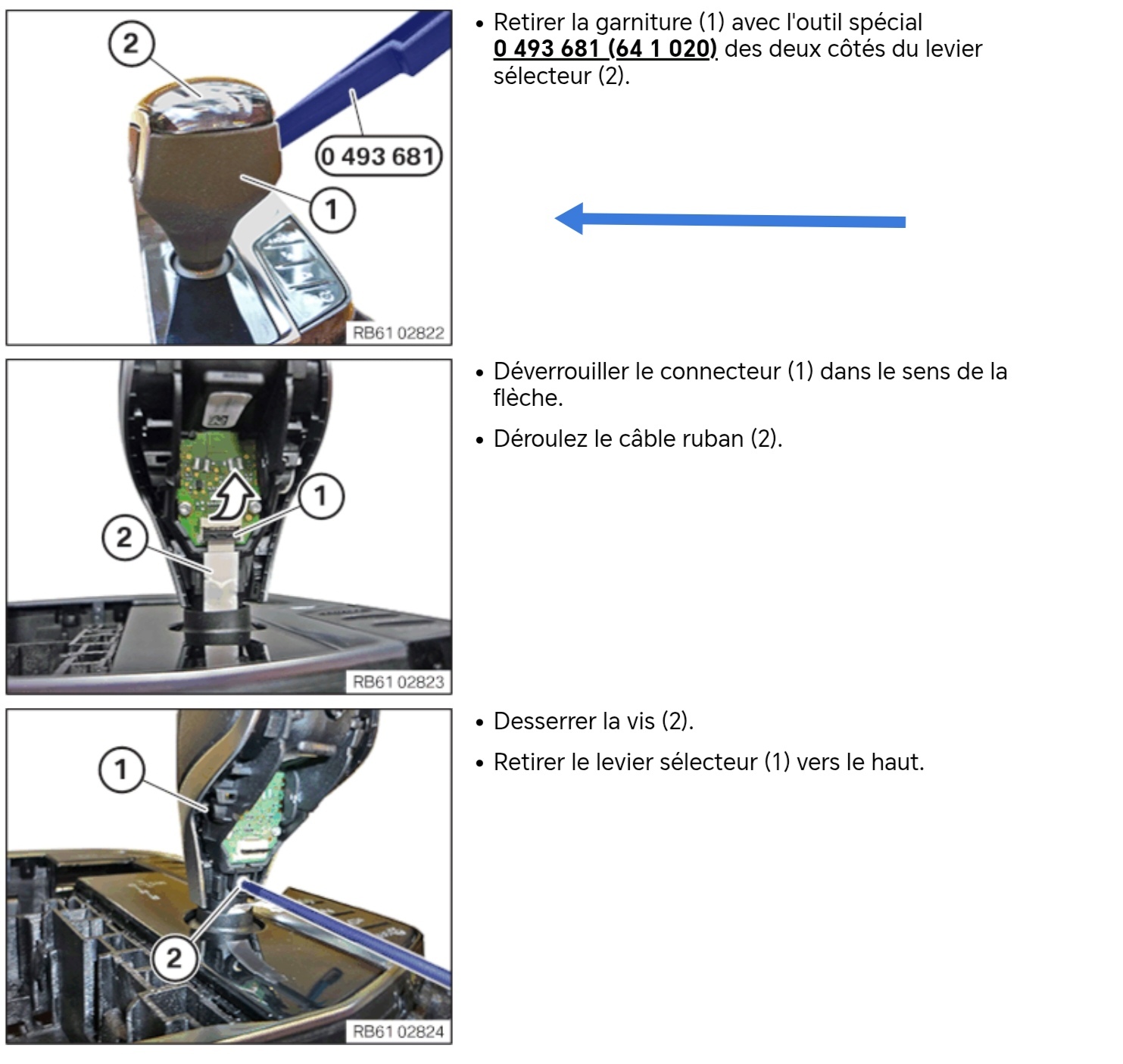

Pour démonter le cache du sélecteur de vitesse il faut te munir de démonte garniture en plastique pour ne pas abîmer le cover mais bon vu l'état pas de soucis 😂
• Outils pour démonter les inserts et garniture auto ➡️ https://amzn.eu/d/6G5gbGE
Ensuite fait comme la première étape de la procédure (flèche bleue) en faisant levier pour le déclipser. Voila *98/

Juste une petite précision, la procédure est identique pour un selecteur avec la touche P vers le conducteur (comme sur ma photo) ?

Oui sans aucun problème et oui débrancher la batterie pour plus de sûreté */c1
