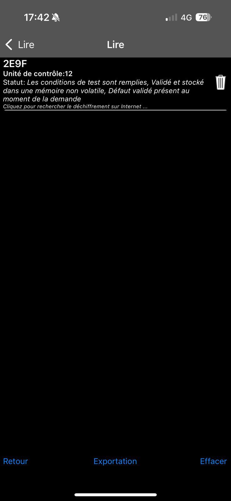

En lisant les codes d'erreur avec l'app Car Scanner sur mon tel, j'ai eu ceci :
J'ai effacé les codes, démarré la voiture (sans rouler) et relancé une lectures des codes qui donne ceci :
J'avoue que je panique un peu étant donné que je dois me taper 1000km avec et que j'ai peu de temps.
Avez-vous une idée de ce qui cloche dans cette histoire ?

Le défaut restant 2E9F correspond au capteur d'état d'huile qui est défectueux et donc à remplacer */c1

Les autres défaut ne reviennent plus ?
Le premier défaut 2D0F correspond à un soucis au niveau du débitmètre d'air massique.
Le second 2B9C signal un problème de calculateur moteur DME
Le troisième 2E95 également mais avec un problème de liaison avec l'alternateur
Le quatrième 2F80 un soucis au niveau du Can Bus certainement lié au problème de DME
Le dernier 2E9F comme dit plus haut concerne le capteur d'huile..
