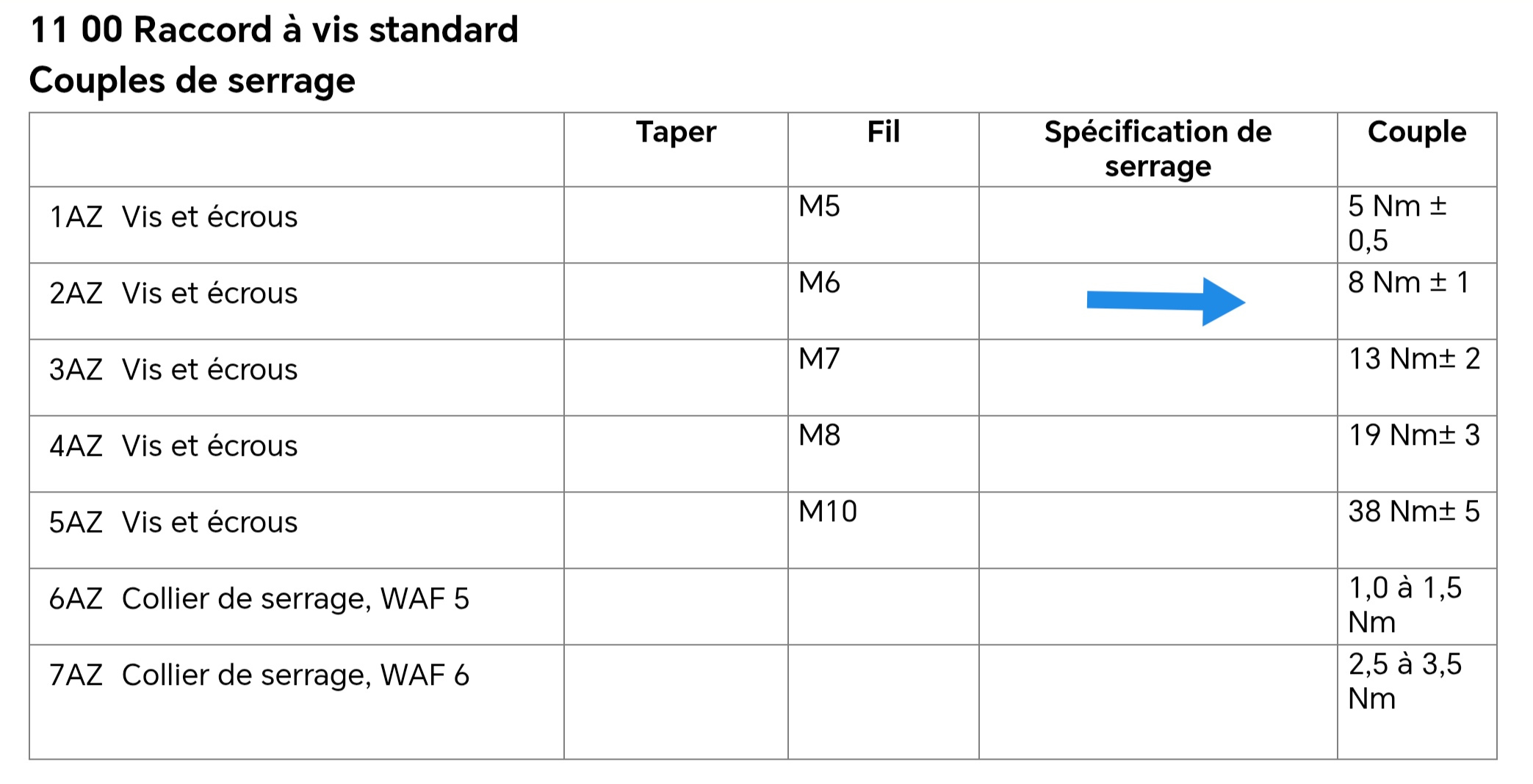

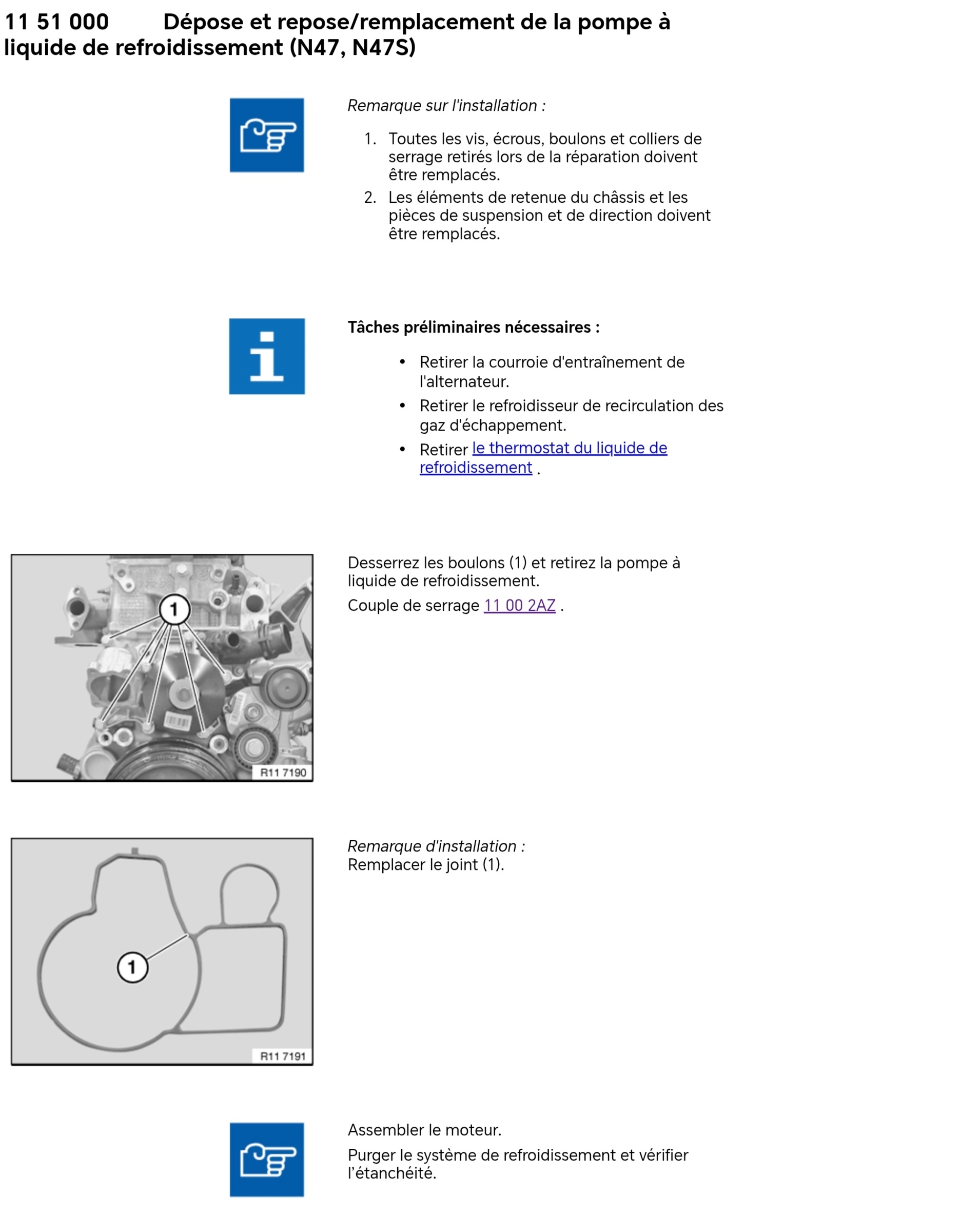

Je dois changer ma Pompe à eau et j’aurais voulu connaître le couple de serrage
Série 1 114d de 2014 moteur N47D16A (N47N)

Couple de serrage
