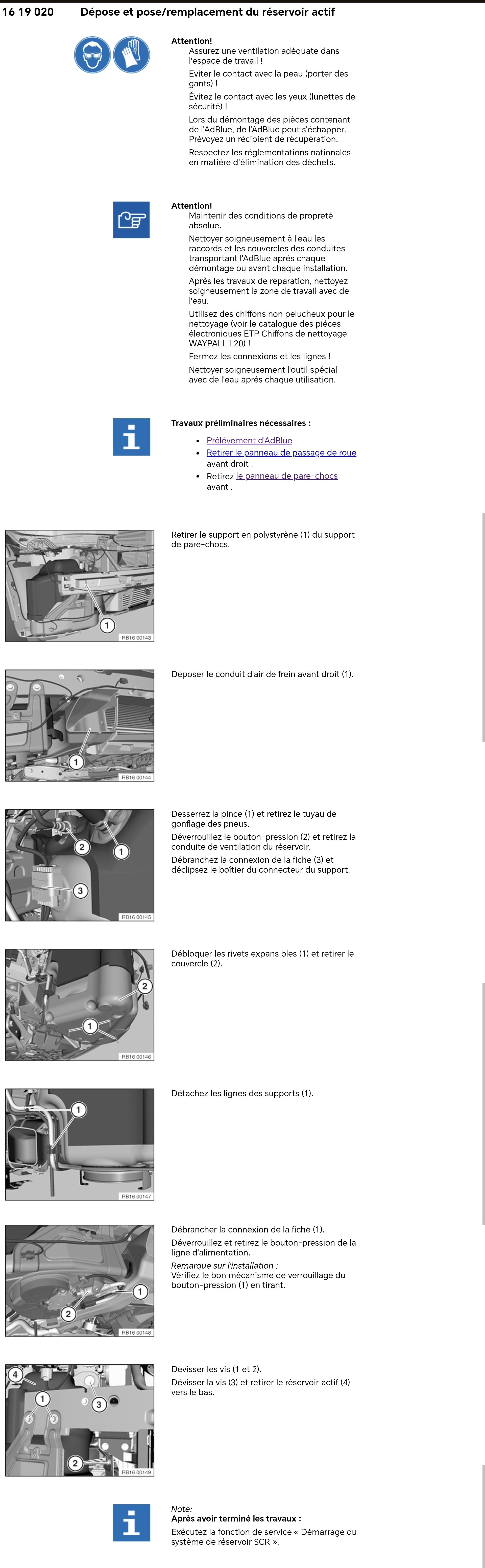

C'est encore mieux, sur X5 3.0d F15) il est à l'avant. Je te mets la procédure pour le remplacement du réservoir actif SCR AdBlue sur X5 F15 3.0xd, cela pourrait te servir
Pour le réservoir actif, si tu le remplace toi même il faut compter 1000€ .

Un grand merci, ça sort de quel bouquin revue toutes ces images ? Je rêve d'un site ou y'aurait tout les démontages possibles en vidéo ^^:-)
