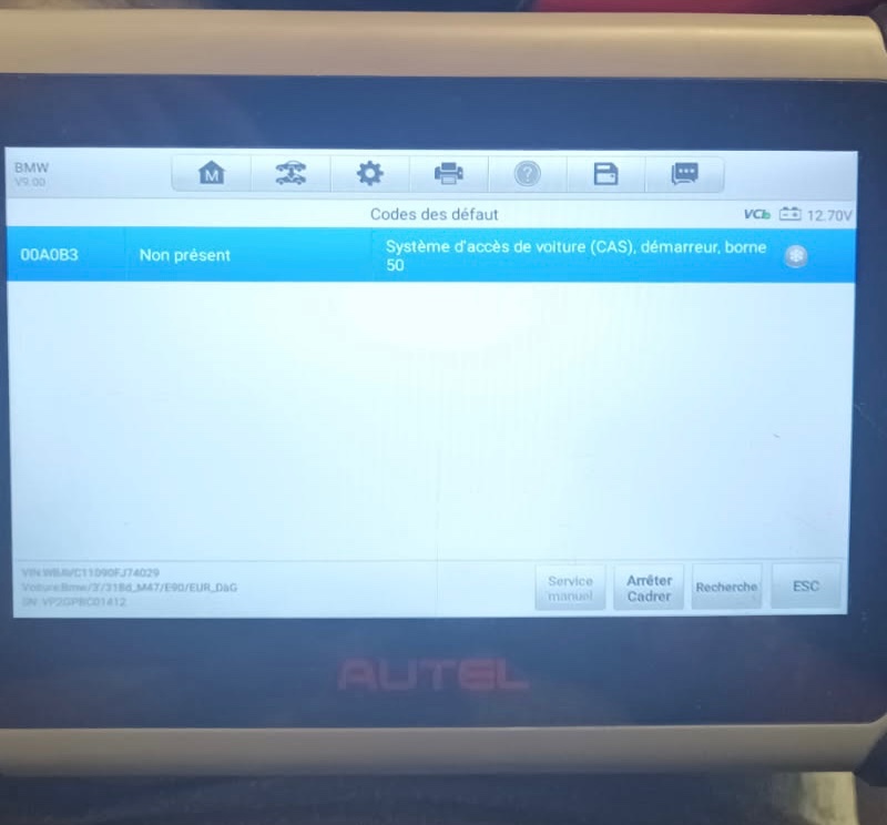

Je suis le propriétaire d’une 318d e90
J’ai changer le kit démarrage, le module de la pompe à injection mais toujours rienl, la voiture veux ce lancer mais ne démarre pas
La pompe immergée est allumée en continue quand on met le contact.
Le diag me dis problème CAS pas de communication à la borne 50, les tensions du CAS ne sont pas bonne 11,5 au lieu de 12,3…
Je commence à désespérer, merci d’avance pour vos conseils *98/

Pourrais tu nous mettre ton diag complet en photo s'il te plaît ? */c1

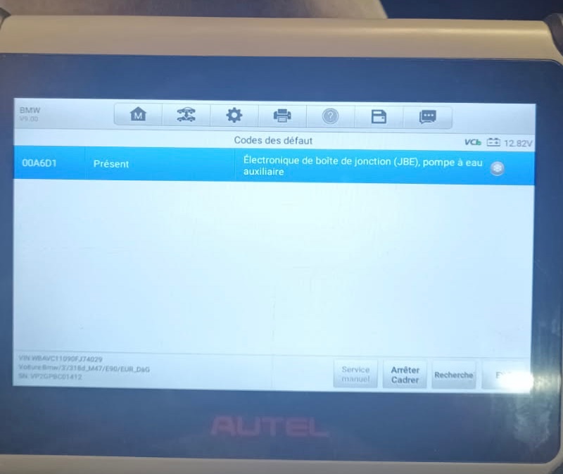

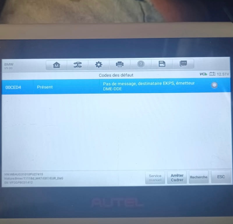

Je vais essayer d’envoyer ça…
Désolé pour la super belle qualité de mes photos ²²9
J’espère avoir réussi à les joindre au texte
Merci de ta réponse *62*

Au vu des défauts c'est ton CAS qui est en rade. As-tu essayé une resynchronisation CAS/DDE avec INPA ?
Tu lances INPA et là tu sélectionnes Engine -> DDE 6 (pour les E9x)
Tu cliques sur Activate et F2 (reset) et ça synchronise ces deux modules.
