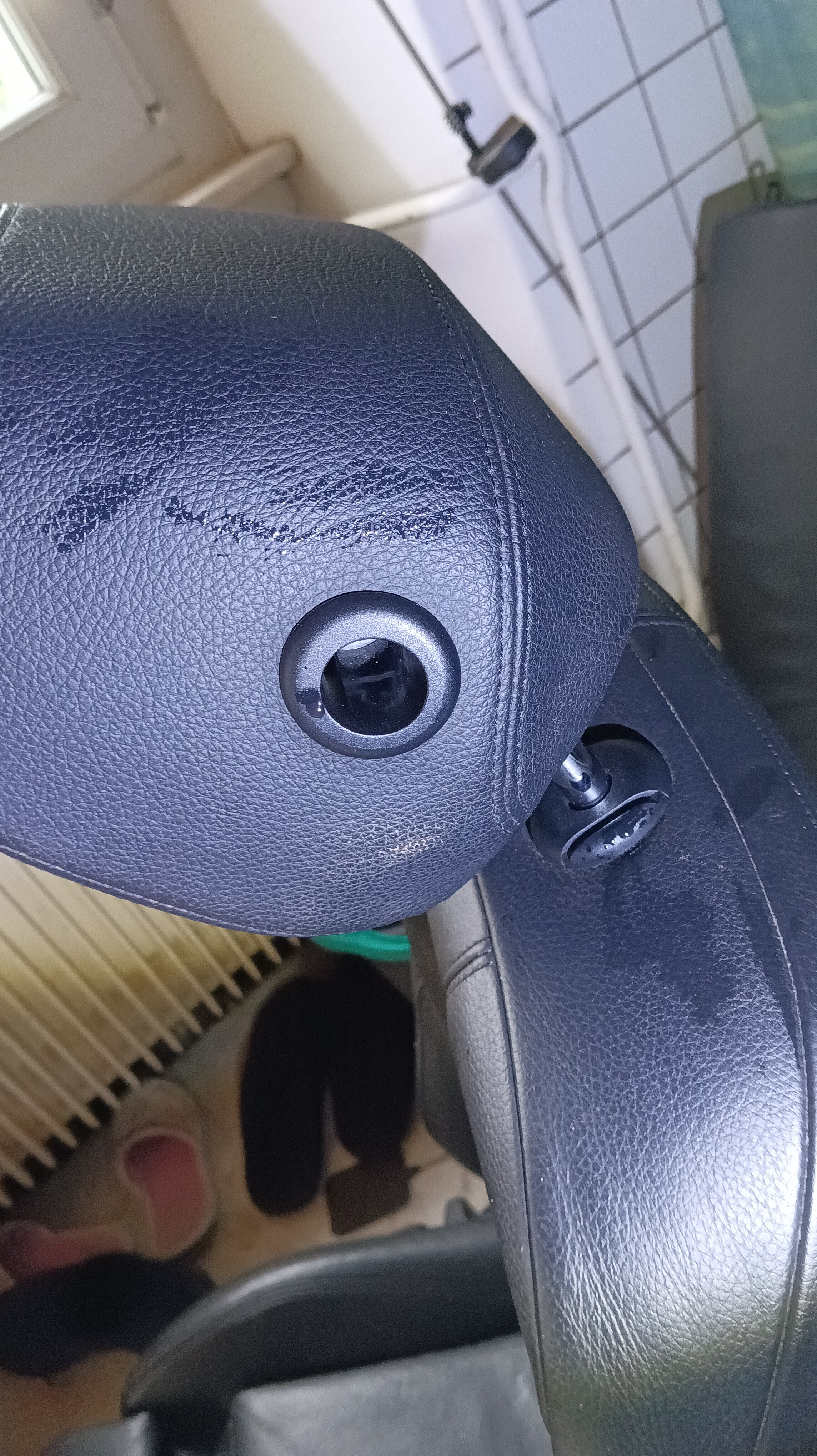

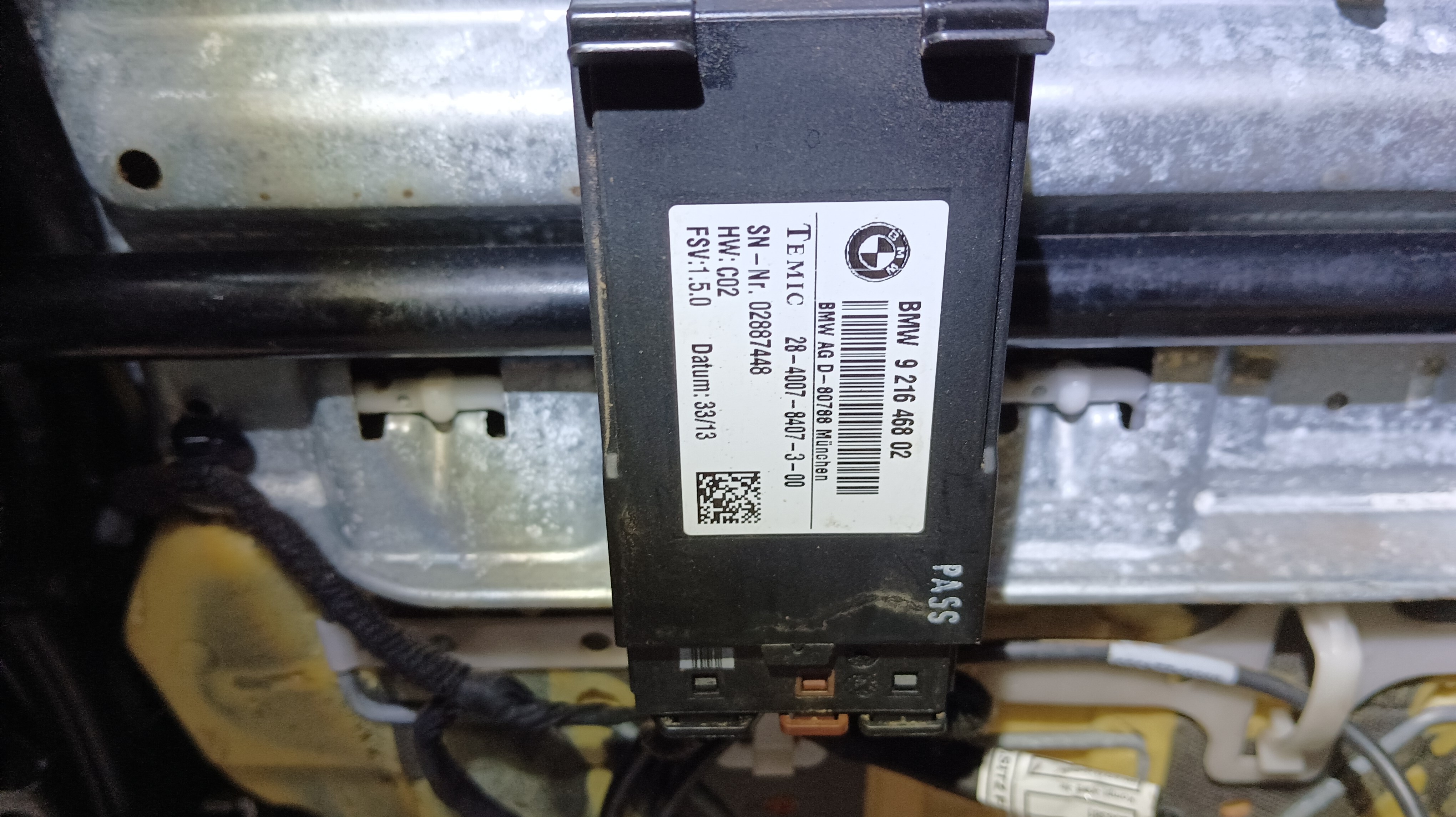

Hello,
je viens aux nouvelles, intérieur reçu juste avant mes vacances. Conforme.
Dans les petites surprises, manque un bouton d’appui tête, ça coute 25€ sur ali
pas super propres et trace d'usure sur le siège passager (conducteur en Angleterre, donc), et étiquette qui indique date de fabrication semaine 33 de 2013 alors qu'ils sont supposés être d'une voiture de 2016 - pas la faute du casseur s'ils ont déjà été changés sur une précédente série 3, bien sur.
Globalement ca reste tout à fait valable, en théorie ils sont chauffants vu la prise
J'ai déja nettoyé les sièges avant, reste à trouver comment démonter le petit cache pour démonter la ceinture coté extérieur, et récupérer l'attache de ceinture, donc coté intérieur de la voiture, sur la mienne.
Il faudra que je trouve un produit pour entretien de cuir noir n'ayant jamais entretenu mes précédents intérieurs cuirs autrement qu'avec du lait pour les fesses de bébé qui certes nourrit le cuir mais laisse l'odeur qui va avec
Pour ce soir je ne démonte rien, demain je vais tenter de changer le coté passager et voir si le réglage d'écrasement fonctionne, ainsi que la partie chauffante.
