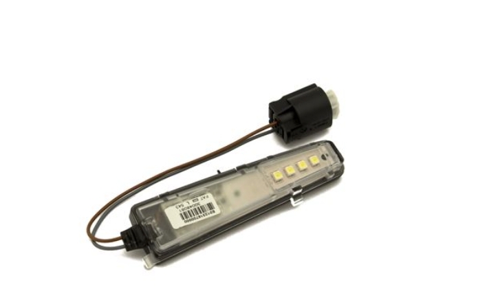

l'éclairage d'accueil sous les rétroviseurs ne s'allume pas, l'option est pourtant bien coché dans l'idrive, pas de soucis électrique sur la voiture et rien de signalé sur ista. Une idée, un tuyau ²²9

Oui elle sont bien visible en dessous des rétro, et au visuel elles ne paraissent pas grillées. Bon et bien je vais être bon pour une séance démontage

Après démontage des rétroviseurs ce sont bien les leds qui sont grillées, donc mise en commande chez BMW pour le remplacement. L'histoire est close *11*
