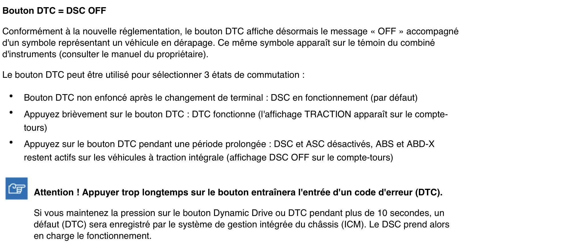

Si mes souvenirs sont bons, il te faut appuyer de manière prolongée sur le fameux bouton. Tu auras confirmation dans le manuel.

Sur F30 je pense qu’il n’est pas possible de tout désactiver, il y aura toujours un garde fou . En plus avec une boîte automatique tu risques d’abîmer (tuer) beaucoup plus que tes pneus, à ta place je ne prendrai pas ce risque */c1
Fonction du bouton DSC sur F3x :

Effectivement l'appui long désactive le dsc là ou sport + passait la voiture en traction
