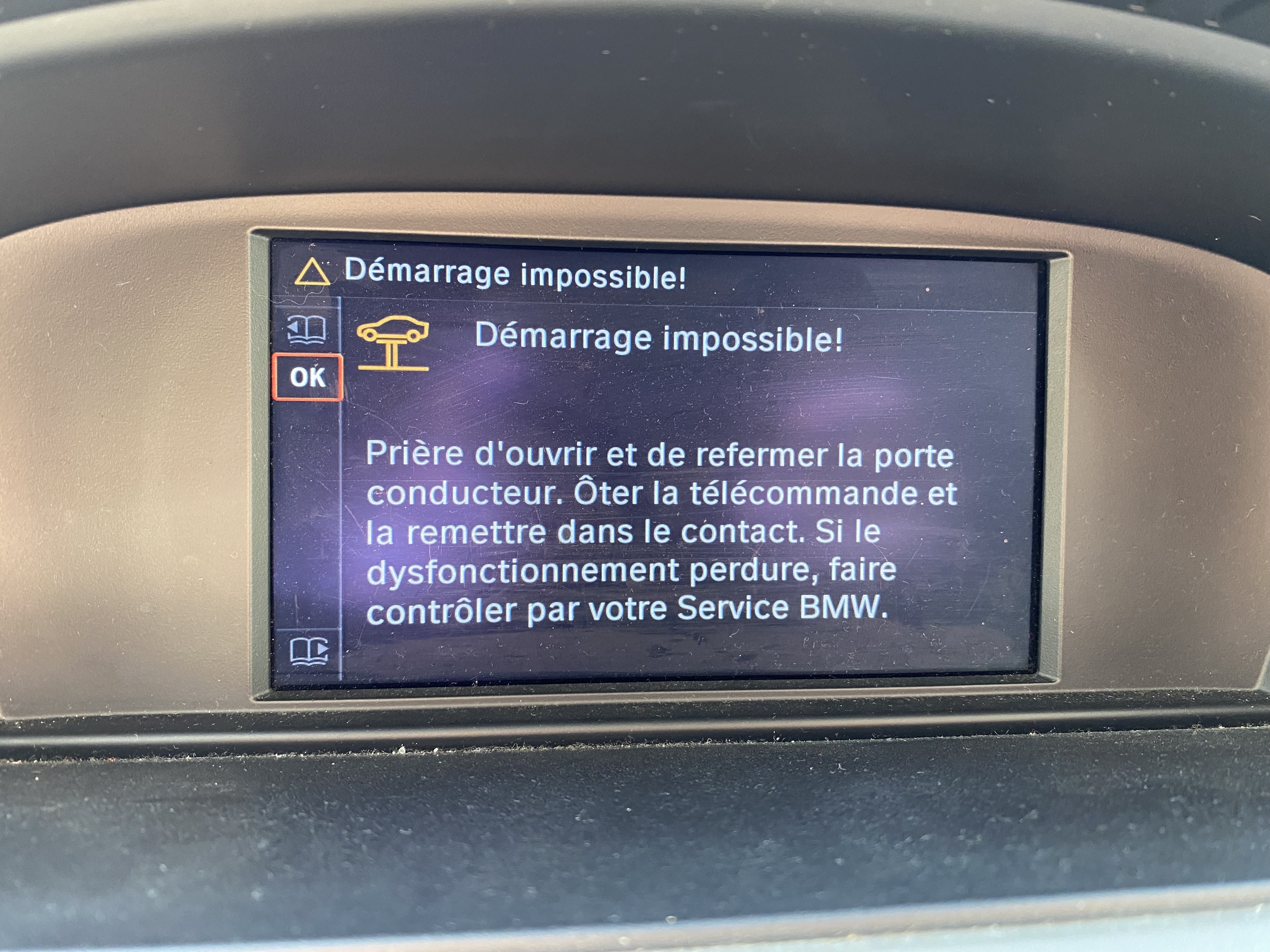

J’ai un problème avec ma BMW Série 3, 318d de 2011 : elle ne veut plus démarrer et affiche le message suivant :
 ! Message de : bmwbwmb
Démarrage impossible ! Prière d’ouvrir et de refermer la porte conducteur. Ôter la télécommande et la remettre dans le contact.
Ce message est apparu après une période sans avoir conduit. Pensant que cela venait de la batterie, je l’ai rechargée à environ 50-75 %, puis j’ai retesté, mais l’erreur persiste.
J’ai pourtant déjà fait tester la batterie dans différents garages, et on m’avait dit que son état de santé était autour de 70 à 80 %, donc inutile de la remplacer pour l’instant.
Ce que je ne comprends pas, c’est que si le problème venait réellement de la batterie, j’aurais eu un message du type "Batterie fortement déchargée" (c’est d’ailleurs ce que j’avais eu lorsque la batterie était complètement à plat). Mais ici, le message est différent, et je ne comprends pas du tout ce qu’il signifie.

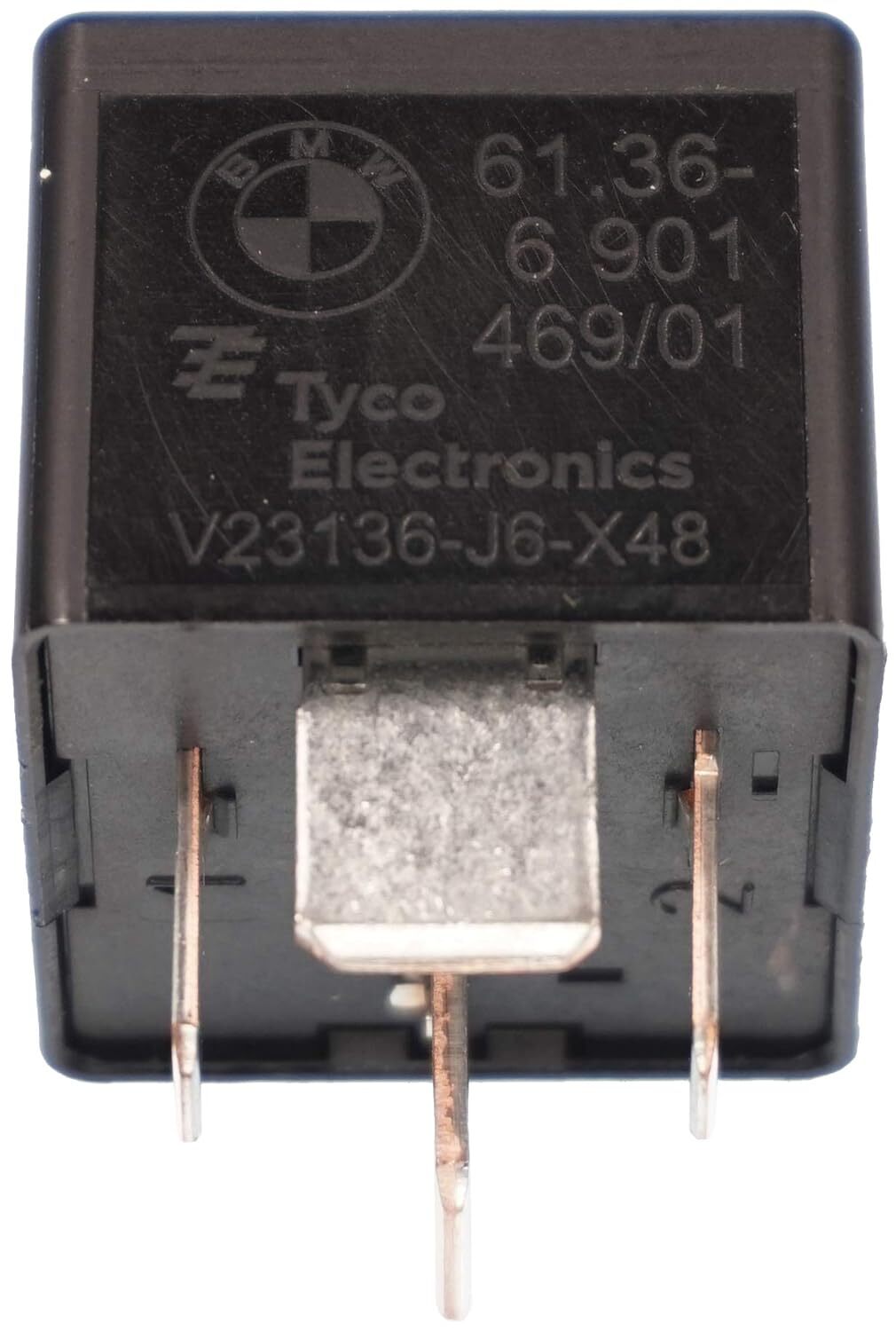

J’ai aussi essayé de changer la pièce suivante :
Relais BMW 12V – Tyco V23136-J6-X48 – 61366901469 (pièce d’origine)
Mais cela n’a rien changé non plus, l’erreur reste la même.

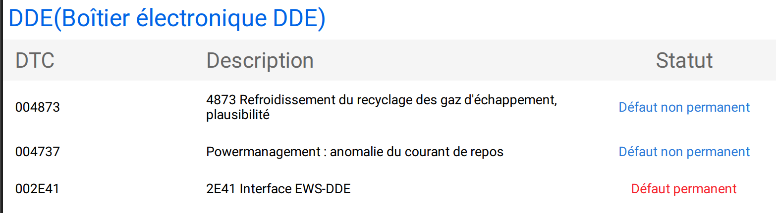

J'ai acheté une valise exprès pour voir les erreurs, ça m'a affiché ça:
Je n'arrive pas à savoir si je dois remplacer le CAS ou non...

Logann
Messages : 639
Localisation : Aveyron (12)
Re: Démarrage impossible! Prière d'ouvrir et de refermer la porte conducteur. Ôter la télécommande et la remettre
Message par Logann »
Avant de remplacer le CAS (ce qui n’est pas une mince affaire!) tente une resynchronisation CAS/DDE et vois si cela rentre dans l’ordre. Par contre je ne pense pas que tu puisses le faire avec ton outil diag mais plutôt avec ISTA
