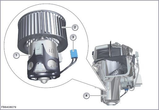

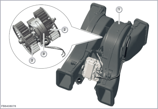

Oui dans le cas au tu as une climatisation auto 4 zone (tu ne le précise pas), il y a bien deux pulseurs d’air ou moteurs de ventilation !
Pour le moteur de ventilation avant ( il est accessible par la baie moteur, côté passager), l’unité de commande du système de chauffage et de climatisation spécifie la tension nominale du moteur de soufflante à l'étage de sortie du ventilateur. Cette tension nominale est transmise par l'unité de commande du système de chauffage et de climatisation sous forme de signal sur le bus LIN. L'activation du moteur de soufflante via l'étage de sortie du ventilateur dépend de ce signal de commande.
Pour le moteur de ventilation arrière, il est installé dans la console centrale ; il génère un débit d'air supplémentaire pour la climatisation/le chauffage arrière. Il est composé d'un moteur, d'une roue et d'un carter. L'étage de sortie du moteur est installé sur le carter. Le calculateur de climatisation arrière automatique (calculateur FKA) spécifie la tension nominale du moteur de soufflante arrière. Cette tension nominale est transmise à l'étage de sortie sous forme de signal modulé en largeur d'impulsion. L'activation du moteur de soufflante arrière via l'étage de sortie de soufflante s'effectue en fonction du signal de commande variable.
Alors les causes potentielles de panne du ventilateur / pulseur d’air peuvent être :
•Moteur de ventilateur défectueux
•Étage de sortie du ventilateur défectueux
•Lignes et connecteurs défectueux entre l'étage de sortie du ventilateur et/ou l'unité de commande
•Une vitesse de ventilation inadéquate a été réglée sur le panneau de commande du système de chauffage et de climatisation.
Si le ventilateur est OK, il faut vérifiez les volets de distribution d'air. Tu peux également faire une lecteur des codes défaut pour voir si la commande ou un autre organe est défectueux, tu gagnera du temps plutôt que de tout démonter.
