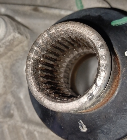

Sur le X3 de mon frangin en faisant la vidange j'ai constaté un jeu sur le croisillons de l'arbre de sortie pont avant, côté boite de transfert . Le jeu est au niveau de l'accouplement sous la collerette en caoutchouc pas sur le croisillons lui même.
Est-ce normale ? De l'autre côté pas de jeu.
S'il faut remplacer cette arbre , la bt doit être vidangé ?
Merci je met une vidéo du problème

Tu pourrais au moins nous préciser l’année et le modèle de X3… Bon d’après ce que je vois en espérant ne pas me tromper c’est la boîte de transfert d’un F25 et le jeu est apparemment au niveau de l’arbre de transmission avant.
Alors le jeu n’est pas normal du moins il est assez conséquent.
Et non le remplacement de l’arbre avant ne nécessite pas de vidange de la boite de transfert, il est emmanché.

Désolé cest f25 phase 2 de 2015, j'ai démonter l'arbre me jeu viens de la bt je suis deg

Fais une recherche il doit exister un arbre avec des cannelures plus longues qui pourrait régler ton soucis qui a été déjà signalé pour la F25.

Oui il existe bien un arbre plus long fabriqué aux États-Unis, le gars le vend 850 dollar , cela reviens à pratiquement 1000 euro avec la douane et tout. Mon véhicule a 240000 km, je me questionne sur la pertinance d'investir 1000 euro dans un arbre oubdans une boite de trabsfert plutôt.

Effectivement car tu risques d'avoir aussi le pignon en fibre de la BT à remplacer...

non je signalais aussi dans ta décision que peut être aussi le pignon en fibre de l'actionneur pouvait lacher...Je sais bien que pour les cannelures c'est métal sur métal.
