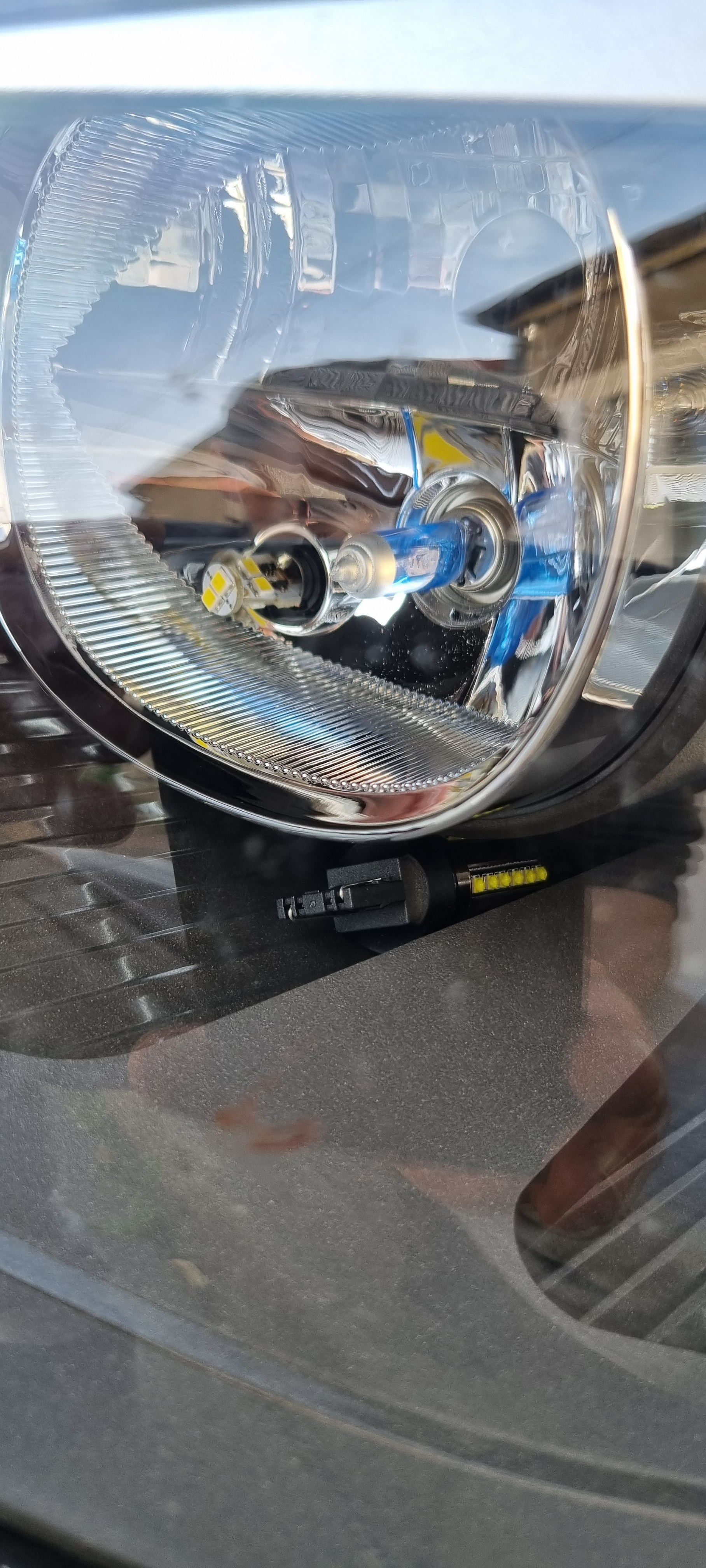

*25* et oui la led est Tombé dans le phare... voir photo . Il y a une solution à votre avis ?
Quelle guigne ...

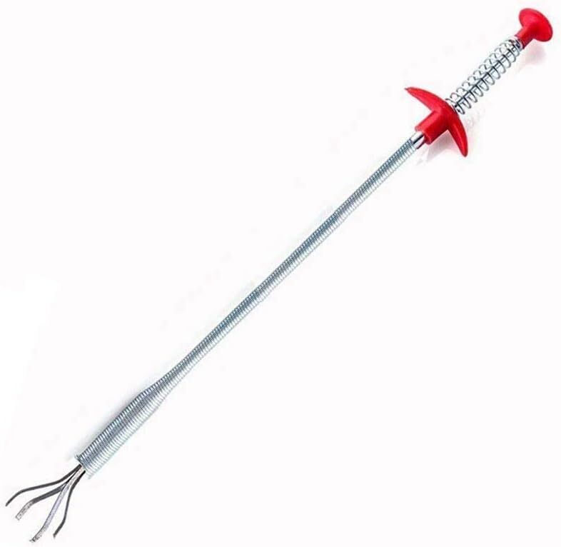

Ça mets arrivé il n’y pas longtemps et j’ai réussi avec cette outils ²7 https://amzn.eu/d/3MlPAzS
Sinon tu peux essayer avec un bout de tuyau style arrosage raccordé à un aspirateur */c1

salut, j'ai cette pince , mais il faudrait qu'elle fasse un coude a l’intérieur.. ça va etre compliqué, mais c'est peut etre la solution...
l'aspirateur c'est plutôt bien vu, mais comment dire, la led est énorme c'est pas une d'origine , elle est longue , au moins 4/5 cm
tu sais si c'est facile d'enlever le phare sur f20 ?

Salut oui je veux bien enlever le phare , mais un gars me dit qu il faut tomber tout le pare choc pour enlever phare ....j ai rarement vu ça. Cette voiture est vraiment un mauvais achat définitivement...
Messages : 2859
Re: Ampoule perdue dans le phare..
Salut, je peux te confirmer qu’il faut déposer le panneau av pour retirer le phare */c1

bon et bien avec deux pinces , j'ai réussi sans trop de mal...
cet outil est tout simplement indispensable
