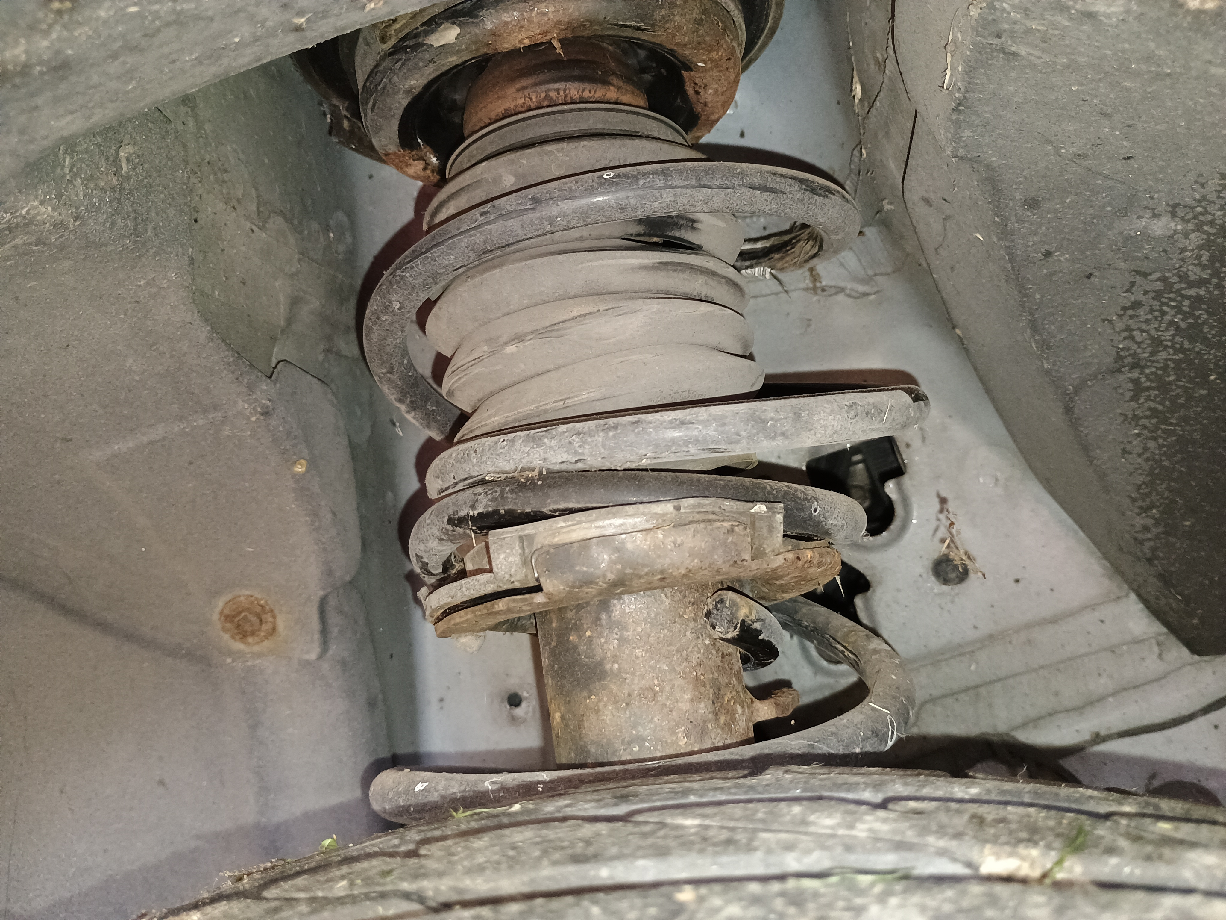

Hier en prenant la voiture (E91 325xi), j'ai eu des bruits métalliques assez fort en provenance de la roue avant coté conducteur.
En levant la voiture j'ai vu ça.
On est d'accord que ce n'est pas normal 46*
Ressort cassé?

Oui on dirait bien que le ressort éllicoïdale à cassé et est sorti de la jambe de suspension.

Ah, c'est bien ce qu'il me semblait.
Je peux quand même rouler jusqu'au garage ou c'est plateau?

Tu peux rouler "calmement"...
