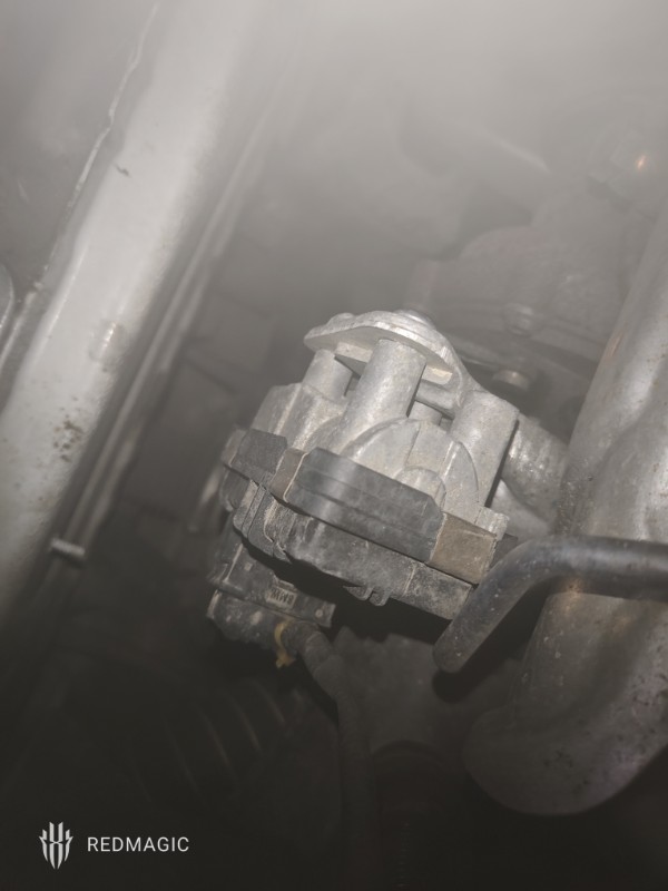

Le bruit vient de cette piece si quelqu'un c est ce que c est ?merci d avance de vos retours
- IMG_20250321_181333.jpg (57.58 Kio) Vu 667 fois

Nikel merci et savais vous si sa ce change seul ou c est complet avec turbo ? Et est ce normal que le moteur de cet puece tourne encore après arrêt du moteur ?

Bizarrement elle n’est pas détaillée en pièce détachée chez BMW mais trouvable sans problème chez les accessoiriste du type Mister Auto, Oscaro et consorts…
J’ai lu sur un forum anglophone que pour ce qui est de l’actionneur (actuateur) du turbo s'activerai pour éviter que le turbo a géométrie variable ne s'encrasse une fois le moteur a l’arrêt. Ce serait donc normal.

D accord merci de ta réponse,j' ai quand même contacté le garage ou j' ai acheté la voiture je lui est tout envoyé our savoir se qu il en ai .
