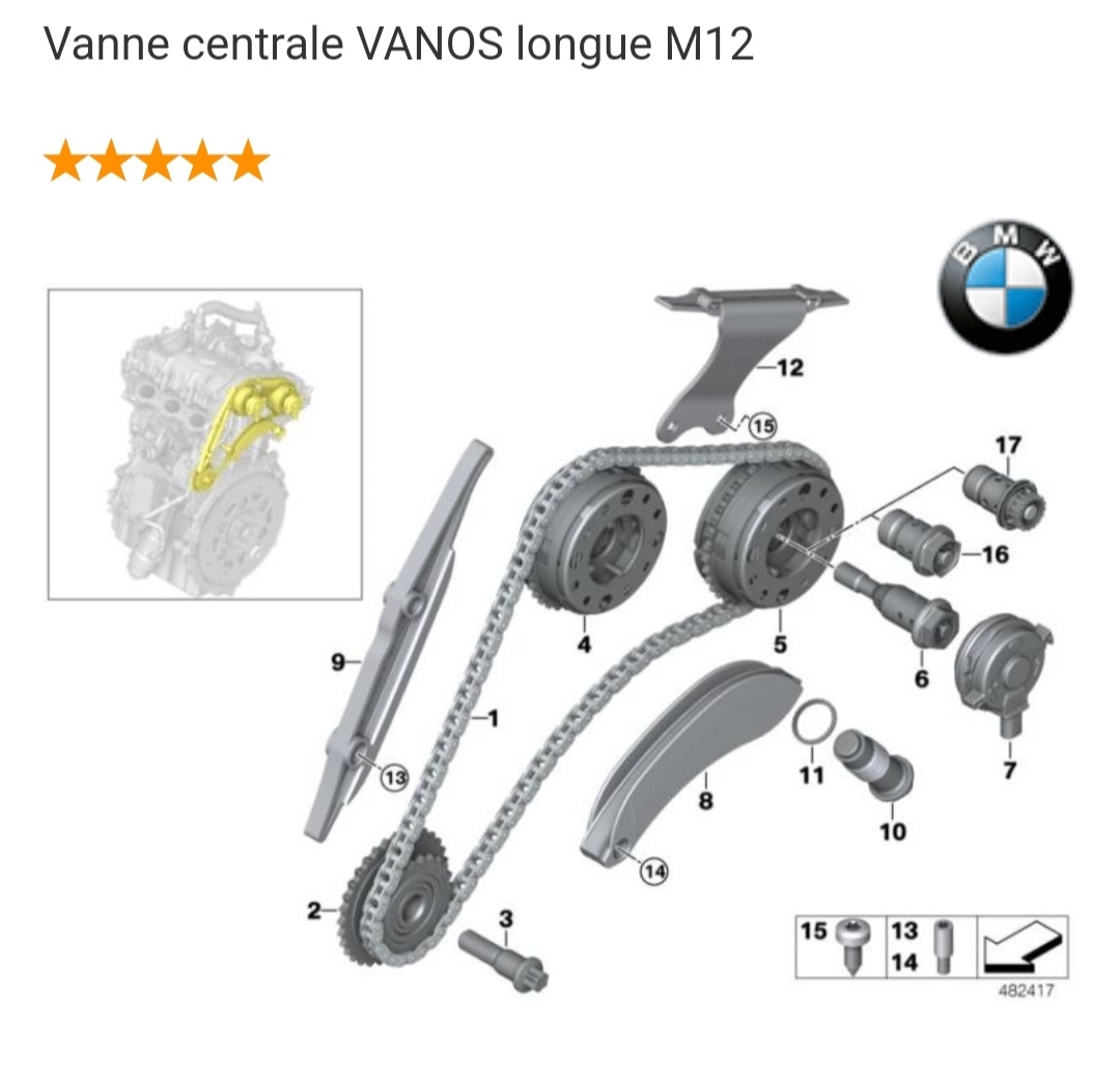

Suite a une erreur 130304 et 130308 j'ai rentré ma voiture au garage.
J'ai fait changé l'actuator la pièce no 7 sur le schéma mais malheureusement ses pas sa donc le garage me dit qu'il faut changer la pièce no 6 mais qu'il faut ouvrir le moteur tout démonter, injecteur bobine ect..et caler la distribution tout sa pour une pièce qui coute a peine 50e..
Pouvez-vous me dire si il y a moyen de changer la pièce sans tout demonter et sinon combien cela me coûterait pour la réparation.
Merci a tous

Effectivement selon la procédure BMW pour le moteur B38, pour remplacer la vanne central Vanos il est nécessaire d’effectuer les travaux préliminaires suivant :
•Retirer le couvre-culasse
•Retirer les bobines d’allumage
•Retirer les bougies d'allumage
•Retirer la protection du soubassement avant
•Retirer le couvercle acoustique à l'avant
* En plus pour les véhicules à transmission automatique, Il faut retirer le démarreur .
⚠️ Lors du remplacement d'une ou plusieurs vannes centrales VANOS :
Lors du démontage, faites attention ou notez l'identification / le numéro de pièce de la vanne centrale VANOS.
Une vanne centrale VANOS doit toujours être remplacée par le même numéro de pièce .
Une combinaison de différentes vannes centrales VANOS n'est pas autorisée !
La mesure PuMA 64122020 doit être respectée.
Pour plus d'informations, consultez l'EPC (catalogue électronique des pièces détachées)
Le remplacement du tendeur de chaîne de distribution doit-être systématiquement effectué.
Pour le coût, je n’en sais strictement rien, fais faire plusieurs devis qui te donnerons une idée précise du coût de la réparation . Mais effectivement il y a pas mal de boulot pour une pièce peu coûteuse.

Merci pour ta réponse mais le problème ses que je suis pas sur que ce sois cette pièce qui est la cause de la panne étant donné que je n'ai aucun symptôme a part une légère perte de puissance vu quel ce met en mode dégradé mais le message d'erreur vient puis s'en va tout seul...
Serait il possible que ce sois autre chose ou que la pièce sois simplement encrassé et qu'avec un nettoyant pré vidange et une vidange le problème sois réglé.

On ce dirige quand même vers ça mais effectivement tu peux explorer quelques pistes :
- Niveau d'huile trop bas.
- Remplacer l'huile moteur et le filtre à huile si nécessaire.
- Capteur de position d'arbre à cames peut causer ce genre de défaut
Vérifie le faisceau de câbles entre l'électrovanne VANOS et le DME (calculateur), si après ça le problème continue alors la vanne centrale est en cause.
