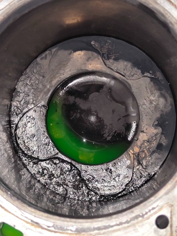

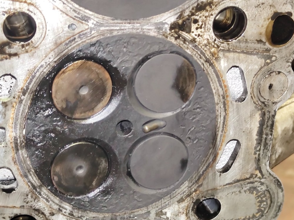

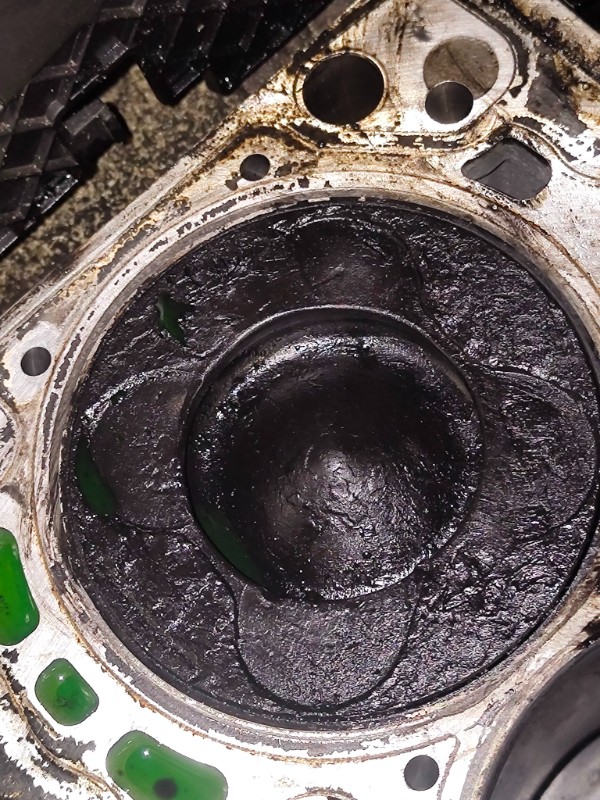

Je viens donner des nouvelles. La dernière fois, je n'avais pas eu le temps de retirer la culasse, donc je l'ai fait ce week-end. Pour info, les cylindres 2 et 6 sont bien abîmés. Le cylindre 2 avait une bonne compression au départ, mais après démontage, on voit que la culasse et le piston sont martelés (encore plus que le cylindre 6). Le cylindre 6 est aussi marqué, avec une petite fuite au niveau de deux soupapes (une échappement et une admission). Les cylindres ne sont pas rayés (ouf !), et les marques sur les culasses et pistons correspondent exactement aux traces des bougies de préchauffage.
J'ai consulté un rectifieur pour savoir s'il y avait moyen de réparer ça (j'étais inquiet pour les sièges de soupapes), et il m'a dit qu'ils pouvaient probablement rattraper la culasse. Je croise les doigts et je verrai bien !
Pour les pistons, je pense juste les brosser et les garder tels quels...
J'espère pouvoir tout remonter rapidement. Par contre, j'avais une question : une fois tout remonté, il y a deux vis Torx qui tiennent le patin de guidage et le patin tendeur de chaîne au niveau de la culasse. Sur le manuel BMW, je ne me souviens pas s'il faut les remplacer ou si je peux remettre les anciennes. Qu'en pensez-vous ?
Sinon, je suis preneur de conseils pour le remontage. Maintenant que j'y suis, je pense aussi nettoyer le radiateur EGR et remplacer les durites de dépression.
Je vais essayer de mettre des photos si j'y arrive, attention âmes sensibles, s'abstenir de regarder !!
Je vous tiens au courant de l'avancer .

- Tête de piston 2
- IMG_20250322_192021769.jpg (136.03 Kio) Vu 618 fois
- Culasse cylindre 2
- IMG_20250322_192055352.jpg (155.75 Kio) Vu 618 fois
- Culasse cylindre 6
- IMG_20250322_192050692.jpg (191.74 Kio) Vu 618 fois

Ah oui y’a du dégât quand même !! L’état des pistons est vraiment pas au top, pour moi ils sont à remplacer…
Bon courage à toi
Bon courage à toi

Effectivement ça à bien tapé ! Je vais déjà attendre le retour du test de la culasse, ensuite j'irais un peu mieux contrôler la tête de mes pistons ( un samedi à 19h30 après 8h de démontage, je n'avais pas la foie de regarder plus que ça)
Je vous tiens au courant pour l'avancer de cette scène d'horreur !
