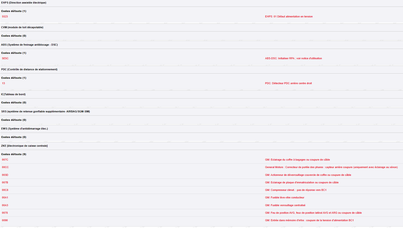

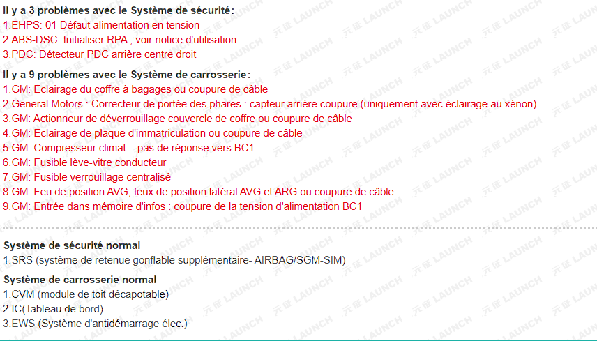

J'ai rechargé complètement la batterie et remis du carburant, fais un passage valise et le calculateur moteur est injoignable, vous trouverez ci-dessous le rapport de diag.
A noter que l'outil de diag n'arrive pas à communiquer avec le calculateur moteur

Ce qui vraiment m'interroge c'est que le calculateur moteur est injoignable et c'est le seul, j'ai beau chercher je n'arrive pas à trouver la logique...

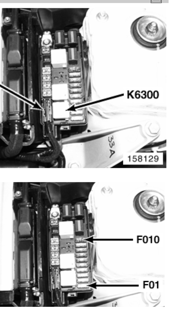

Le relai DME serait le K6300 :
https://www.realoem.com/bmw/enUS/showpa ... Id=61_3652
Jette aussi un oeil aux fusibles F02, F03 et F04 :

- Contrôle du relais ( test de continuité de la bobine 90ohms) et échange avec le relais de clim (fonctionnnel) : j'en déduis que le relais n'est pas en cause
- Contrôle des fusibles moteur dans la boîte du compartiment moteur : Fusibles OK
J'ai repassé le diag, calculateur moteur (ECM) toujours injoignable...

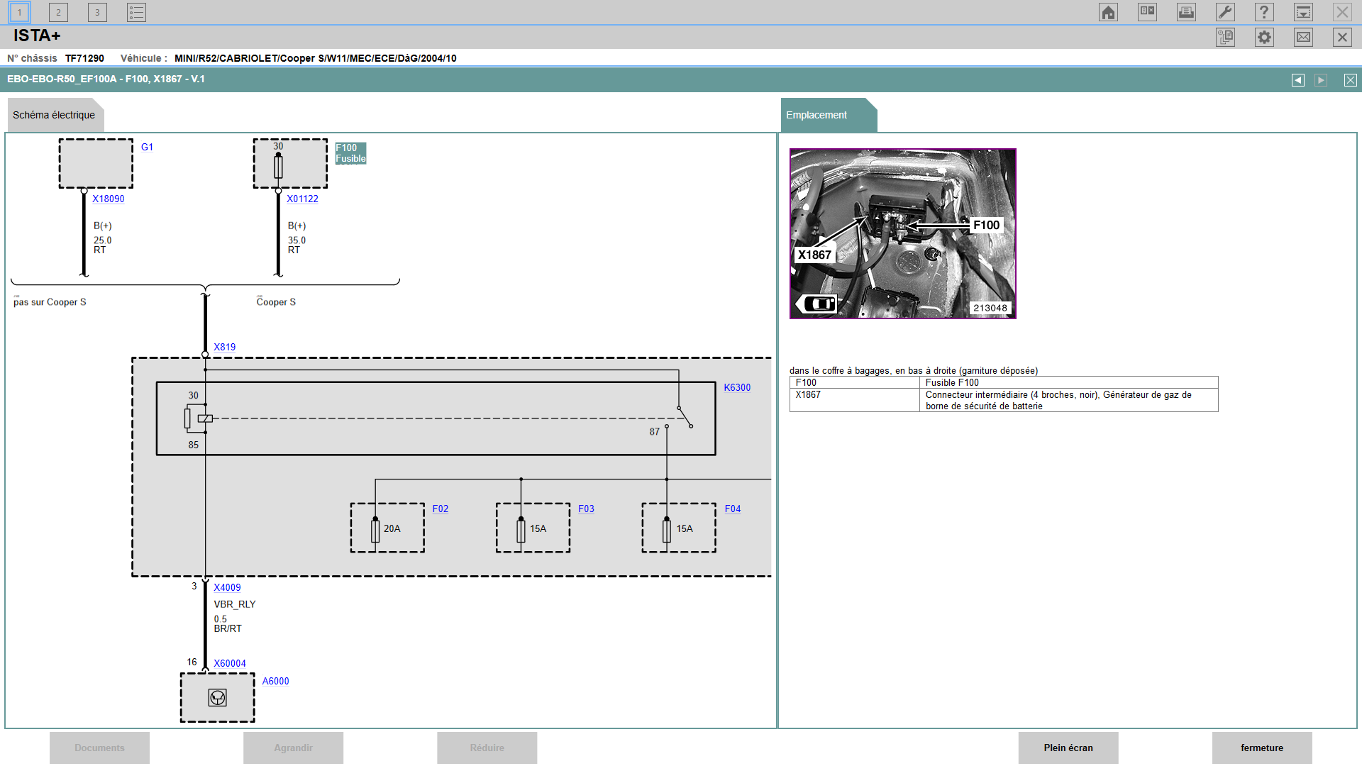

Essai de regarder ici dans le coffre, l'état du F100, ca alimente le DME. Après je serai un peu à court d'idées, et faudra peut être alors envisager que le calculateur est HS, en cherchant un peu j'ai vu qu'il y avait eu des cas...

Merci pour ton retour, je vais tester demain le fusible.

Hello ! bon bah j'ai testé le gros fusible à côté de la batterie, et il est bon ...
